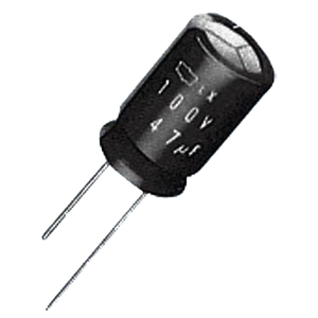

Gerade bei dem auf dem Tacho sitzenden Empfänger würde ich wegen der Temperaturen im Sommer eher auf taub gehende Elkos tippen, der Antennendraht dürfte den Exitus nur verschleppen
Wenn ich im nächsten Frühjahr mal nichtd zu tun habe, könnte man da ja mal einen Blick reinwerfen
Gar nicht mal so abwegig, diese Idee ! Dafür auf jeden Fall nen Daumen !
.... sind es doch neben Widerständen und Halbleiter die einzig wärmeempfindlichen Bauteile in dem Temperaturbereich.

Elko? Ihr sprecht in Råtseln. ^o^.
ELKO = Elektrolytkondensator

Aber das mit den ELKOs ist kein schlechter Ansatz ... werde ich evtl. im Frühjahr mal angehen. Ist zumindest einen Versuch wert.
Hat denn jemand so einen Empfänger ausgebaut rumliegen und kann mir ein paar Fotos und ggf. die Typenbezeichnung der ELKOs zukommen lassen??
