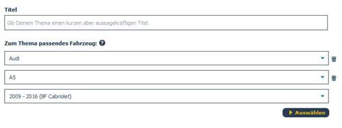

Noch eine Anmerkung für den Webmaster: in der Modellauswahl ist der 8T irrtümlich als 8F (2009-2016) bezeichnet (nur beim Cabrio), wohl ein klassischer Tippfehler)

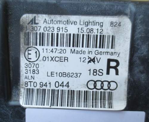

Leuchten sind von AL (Automotive Lightning).
sind das Original-Teile? Hört sich nicht so an.
@audijazzer
Audi hat u.a. auch AL Verbaut, Bild 1
Ab wann genau weiß ich nicht, 2005 bzw. ab A4 B7, beim A4 B6 noch u.a. Valeo.
AL Gehört zu Magneti Marelli.

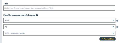

2007-2016 Coupe 8T
2009-2016 Sportback 8T
2009-2016 Cabrio 8F
So sollte es sein, so auch in der Auswahl.

Noch zur Modellbezeichnung: also das A5 Cabrio bis 2016 wird überall, wo ich bisher Teile bestellt hatte, als 8T geführt. Und das ab 2017 erst als 8F. Vielleicht verwechsele ich das was, aber nur so kenne ich es. Aber in der FgstNr steht tatsächlich WAUZZZ8F9FN......... Habe aber kein näheres Insiderwissen und lasse es mir gerne erklären, wenn es anders sein sollte.......

1. Generation A5 2007-2016 hieß 8T, Cabrio 8F
8T3 Coupe
8F7 Cabrio
8TA SB
https://de.wikipedia.org/wiki/Audi_A5_8T
2. Generation A5 ab 2016 ist F5
F53 Coupe
F57 Cabrio
F5A SB
