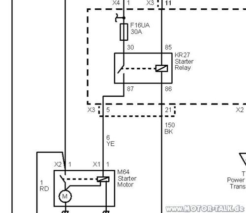

Nach welchen Kriterien werden die Messpunkte (z.B. an der Klemme 50 des Anlassers) festgelegt?

Teile uns doch mal die Lösung aus dem Lösungsheft mit,eventuell ist die Frage ja auch nur unglücklich formuliert.
Ich vermute mal das die meine, das du beim einfach zu erreichenden Messpunkt anfängst und dann zu dem immer schwereren Verbauten gehst. Als Beispiel bei Klemme 50, erstmal am Anlasser prüfen (bzw. falls Sicherung verbaut, erstmal dort), dann gehts Richtung Zündanlassschalter, da muss der Verkleidung schonmal weg.

Vielleicht ist das ganz grundsätzlich gemeint?
Wichtigstes Kriterium für die Festlegung der Messpunkte: Will ich Ströme, Spannungen oder Widerstände messen?
Evtl. noch: Muss Zündung EIN sein? Müssen Aggregate vorher abgeklemmt werden? Muss eine Leitung/Steckverbindung getrennt werden?

Der Servicetechniker hat dann im übrigen noch gemeint, dass er annimmt das die gemeinten Kriterien wahrscheinlich die Fehlerursachen sind.
Gemeint: Ist das und das kaputt oder habe ich den und den Fehler -> Messe ich an den und den Messpunkten.
Aber mit Bestimmtheit konnte er das auch nicht sagen.
Ich habe Messtechnik gelernt und finde die Frage ebenfalls nicht eindeutig. Da muss noch ein Bezug da sein!
Auf welche Fragestellung/Fehlerbeschreibung bezieht sich die Folgefrage. Es gibt keine allgemeinen Messpunkte im Stromkreis. Diese beziehen sich immer auf eine Fragestellung. Man hat ja das Ziel mit der Messung eine Antwort zu erlangen.

Und wenn ganz primitiv nur das Allereinfachste gefragt ist? Soll Spannung oder Strom gemessen werden? Soll ein Spannungsabfall gemessen werden?
Wo man einen Messpunkt bestimmt hängt nämlich ganz primitiv davon ab, was man messen will.

Also um erst einmal auf den "Bezug" (also die Frage danach) einzugehen, habe ich ein Foto der Seite, von einem Azubi-Kollegen gemacht. Ob seine Antwort richtig ist wissen wir leider noch nicht.
Das Foto soll eigentlich nur dem dienen, dass Ihr seht das die Frage, im Bezug völlig allein steht.
