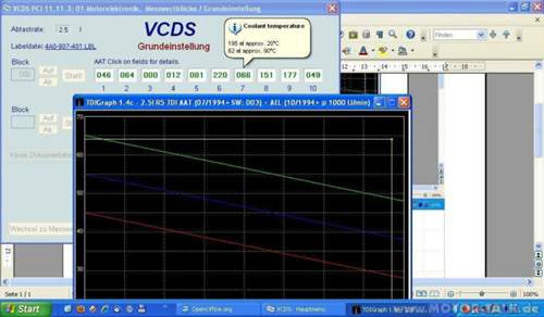

Kann jemand von euch mal im Messwertblock 14 die 4 Werte sagen ?
Motor sollte Betriebstemperatur haben und im Standgas laufen.
Schreibt mal bitte dazu ob ihr neue Düseneinsätze verbaut habt oder wieviel die alten gerade runter haben.
Es wird die Einspritzmenge jeder einzelnen Düse angezeigt nur bei mir sind die Werte trotz neuen Düsen unter der Verschleißgrenze.
Da er ohne Vorglühen scheiße anspringt vermute ich das das Hochdruckteil der Pumpe einfach am Ende ist und nicht genügend Druck aufbaut. Hab schon alles mögliche gewechselt wie :
Glühkerzen, Kanckfrosch, Filter, Rückschlagventil, Ölleckleitung, Temp.- Sensroen sind IO, Spritzbeginn stimmt, Kraftstoffleitung neu , Anlasser dreht gut durch ( kann man schlecht die Anlasserdrehzahl testen ) Batterie ist Voll ( auch 2. Batt. genommen ) ....
Da ich keinen Bock hab die beim Boschman testen zu lassen, kann ich mir auch gleich ein neues Hochdruckteil kaufen, dachte ich vergleichste mal die Werte mit anderen Motoren.
Wenn er 2 sek läuft, ich ihen ausschalte und gleich wieder starte, kommt er sofort. Mit Vorglühen auch.
Ja Pumpe hat halt schon 365 tkm runter und wenn ich sehe wie schnell die Düseneinsätze verschlissen sind wird die Pumpe irgentwann nicht besser aussehen.

im Anhang Logdaten von meinem AEL. Habe Block 5(glaube ich) wegen der Kühlmitteltemp. und Block 13.
Block 14 kann ich nach wie vor nicht öffnen.
KM stand 305000km (mit der gleichen Pumpe die leicht schwitzt) und neuen Düsen (ca. 4000km alt.)
Gruß Andre

Ich habe heute auch noch einmal unter MSB 14 geschaut und tatsächlich zeigt er nicht an.Im MSB 13 ist auf jeden Fall die Einspritzmeng der einzelnen Düsen aufgeführt. Bringt aber nicht viel um sagen zu können ob die Pumpe den erforderlichen Druck bringt.
Zu meinen eigentlichen Problem was auch anderen zum Teil hier haben, das er ohne vorglühen einen schlechten Kaltstart hat und somit Weißrauch, also unverbrannten Diesel, hinter raus bläßt.
Ich habe noch einmal überlegt was es alles sein kann. Bin darauf gestoßen doch einmal das N108 ( Spritzversteller ) zu prüfen.
Ergebnis war das der Innenwiederstand stimmt, 14-18 ohm. Wenn er kalt ist steht der Spritzbeginn ansich auch früh was auf jeden Fall so ist wenn man den N108 einmal abzieht.
Gesagt getahn, er sprang sofort an, ich hatte den Schlüssel kaum herumgedreht.
Nun werde ich das noch ein paar mal so machen um einen Zufall auszuschließen.
Zwischendurch habe ich den Spritzbeginn (dynamsich) der Pumpe einfach einmal etwas mehr auf früh gestellt um zu schauen ob das schon etwas am Kaltstartverhalten ändert. Das werde ich morgen sehen.
Falls kein Unterschied zu erkennen ist werde ich wie erwähnt ohne N108 ein paar Tage lang beim starten abgesteckt lassen.
Meine Vermutung ist das der Spritzverstellerkolben etwas klemmt, der Pumpendruck somit nicht reicht diesen auf ganz Früh zu stellen, erst wenn man das N108 absteckt.
Das würde bedeuten die Pumpe zu zerlegen einen neuen Spritzverstellerkolben und womöglichen einen Rollenring zu kaufen.
Bin halt drauf und drann die Pumpe über 3 Ecken für kleines Geld auf den Boschprüfstand zu bauen. Da ist man sich ganz sicher was nun nicht geht.
