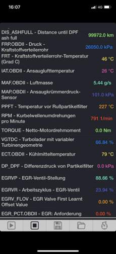

Ich mach mal den Anfang:Bild 1 RPM 790 LeerlaufdrehzahlLuftmasse 5,9 g/s
Kraftstoff 13,9 cc/min
Raildruck 25830 kPa
Ladedruck 99 kPa
deltaP DPF 0,3 kPa

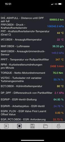

Bild 2 RPM 3000 ohne Last bei stehendem FahrzeugLuftmasse 49,9 g/s
Kraftstoff 119,1 cc/min
Raildruck 45590 kPa
Ladedruck 148 kPa
deltaP DPF 2,5 kPa
Raildruck 25830 kPa
Ladedruck 99 kPa
deltaP DPF 0,3 kPa
Raildruck 45590 kPa
Ladedruck 148 kPa
deltaP DPF 2,5 kPa
