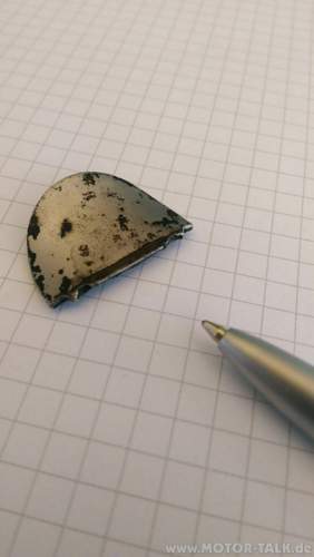

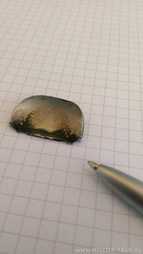

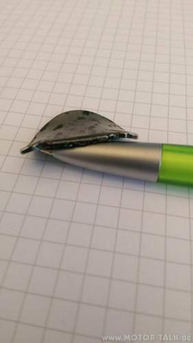

Nun haben ich dann gestern das AGR Ventil ausgebaut und nach dem Lösen der Verschraubungen,
während ich den unteren Stecker abgezogen habe, ist mir plötzlich ein Metallplättchen aus dem AGR-Bauteil (ich vermute es jedenfalls) in die Hand gefallen.
Da das unvorbereitet war, kann ich nicht sagen wo es herausgefallen ist, jedoch passt es von der Formgebung überhaupt nirgend hin am AGR-Ventil, Drosselklappe (ist einwandfrei) oder Ansaugbrücke
(Drallklappen einwandfrei).
Es ist im Durchmesser etwa 2 mm größer als das Ventil der AGR-Einheit selbst. Das Material ist nicht magnetisches Metall, ich vermute Edelstahl.
Fotos davon habe ich angehängt.
Breite entlang der geraden Kante: 29 mm
Höhe von gerader Kante bis Mitte Rundung: 20 mm
Materialstärke ca. 1,5 mm
Form: gebogen wie ein abgebrochener Kartoffelchips

Das Teil ist knapp kleiner als das Luftleitrohr, daß vom AGR-Kühler zum AGR-Ventil führt. Der AGR-Kühler ist ebenfalls aus Edelstahl. Das Teil hat eine Bruchkante, jedoch ist diese bereits verkokt,
sodaß es schon länger abgebrochen sein muss.

Könnte der etwas hemdsärmelige Versuch sein, das AGR stillzulegen. Wäre dann zwischen Abgasrückführungsleitung und AGR gewesen. Würde auch die Fehler erklären. Im AGR selbst kenne ich dieses Bauteil nicht. Meiner Meinung spricht nichts dagegen, das ohne Plättchen wieder in Betrieb zu nehmen. Halte uns mal bitte auf dem Laufenden.

die Bruchstelle sieht symmetrisch gebrochen aus (so als wäres es mal irgendwo angeschweisst gewesen). Ausserdem ist es etwas kleiner als der Rohrdurchmesser des Rohres, was vom AGR-Kühler kommt. Ebenso ist es kleiner als die Vorkammer des AGR-Ventilsitzes, sodaß es nichts hätte verschliessen können.
Was der Vorbesitzer probiert hat, kann ich nicht sagen, wir haben den Wagen erst seit 20 tkm.
Der sah aber eigentlich nicht so aus. Der war absolut korrekt/integer.

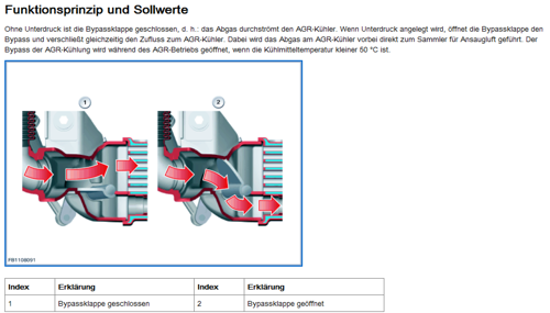

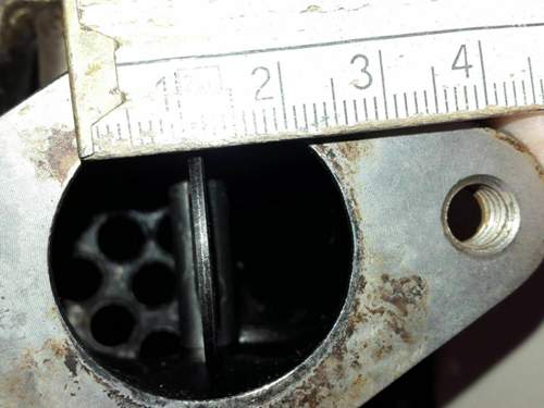

Wäre es möglich das es ein Teil der Ventilklappe aus dem AGR-Kühler ist? Ich muss mal Zuhause nachschauen, hab noch einen AGR-kühler rumliegen.
MfG
Hier mal eine Zeichnung.
7lac799t
Themenstarteram 10. Mai 2016 um 11:44
Hallo und vielen Dank für deinen Hinweis.
Das klingt sehr plausibel und die Form meines Metallteils ist auch annähernd so, wie die Bypassklappe.
Möglicherweise kommt die chipsförmige Biegung durch Biegekräfte, wenn sich das AGR-Ventil geöffnet hat.
Das könnte dann geklemmt und verformt worden sein.
Und es ist auch denkbar, daß die Abrisskante an der Bypassklappe, eine Schweissnaht, genauso ist, wie ich die an meinem Blechteil fotografiert habe.
Bleibt abschliessend die Frage, ob es echt wahr sein kann, daß die durch den Luftstrom bis oben hin geweht wurde.
Wäre natürlich superlieb von Dir, wenn du in deinen Kühler reingucken könntest, obs das Teil ist.
Danach werde ich das wohl erstmal wieder zusammen bauen und hoffe, daß dann der Wagen ohne Fehlermeldung und Notlauf funktioniert.
Bin ich ja gespannt.
LG ANdi

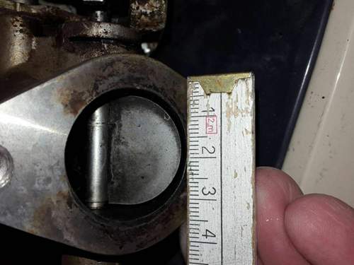

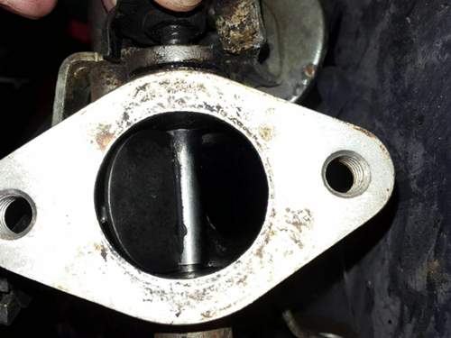

Ok. Ich habe was gelernt. Auf jeden Fall würde ich nicht mit ständig komplett offenem AGR herumfahren. Um einen Austausch wirst Du wohl kaum herumkommen.
So, hab das Teil gefunden. Sieht mir ganz nach der Bypassklappe aus.
Img-20160510-182718
Img-20160510-182859
Img-20160510-183037
