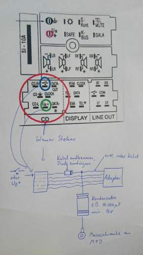

..also ist das Problem, dass der Adapter eine kurze Spannungsunterbrechung bekommt???
Da kannst du in die +12V-Versorgungsleitung (hinter dem blauen STecker) eine Reihendiode (z.B. 1N4001) schalten, und dahinter einen dicken Elko gegen Masse.
Z.B. So einer
Der dürfte den Spannungsausfall ein paar wenige Sekunden überbrücken. Die Diode braucht's, damit der Strom aus dem Elko nicht zurück in's MFD fließt.
Ich weiß halt nicht, ob es an Dauerplus liegt oder um Zündplus, was das ding zum abstürzen bringt. Denke eher Dauerplus. Das Zündungsplus wird sicher nur als Start bzw Aufwachimpuls genutzt.
Du meinst so ?
Deshalb die Idee, die Spannungsunterbrechung über einen Kondensator zu überbrücken. Das sollte funktionieren, weil der Adapter nicht viel Strom braucht.
Im Anhang ist eine Skizze.:
+ Zuleitung zum Adapter unterbrechen, und eine Diode (z.B. 1N4001) in Reihe schalten. Die + Zuleitung kommt entweder vom grün oder blau eingekreisten Pin. Könnte sein, dass es ein rotes Kabel ist. Die Diode verhindert dabei, dass bei Spannungsunterbrechnung der Strom Richtung MFD fließen kann.
Hinter der Diode sitzt ein Kondensator (gegen Masse), der den Adapter weiter versorgt, während die Versorgung am MFD unterbrochen ist.

Danke für deine Mühe. Ich werde mir die Sachen mal besorgen. Stellt sich natürlich die Frage, ob es am Zündplus liegt oder am Dauerplus. Werde mal mit Dp anfangen und probieren.
versuch macht Kluch. Aufwand und Kosten sind ja überschaubar.
Der Adapter wird am Zündungsplus hängen.
Die große Frage ist aber, ob sich der Adapter wg. Spannungsunterbrechung aufhängt (dann würde das helfen...), oder wegen Unterbrechung der Kommunikation, dann könnte das Problem weiterhin bestehen.
Du kannst ja mal einen Vorabtest machen: + Versorgungskabel zum Adapter auftrennen (bzw. Pin aus blauem Stecker-Isolierkörper ziehen), und extern versorgen. Vielleicht rennt das Ding schon an einer 9V-Batterie, ansonsten irgendwie stabile 12V.
