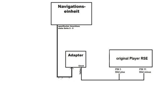

Hallo Freunde des guten Geschmacks.Ich hab da mal ein Problem.Unter Suche bin ich leider nicht fündig geworden.Ich hab nen Passat Variant mit eine vom Werk aus verbaute RSE-Anlage.Bestellt hab ich mir einen Kufatec-Tv free Adapter was auch P&P einzubauen war und von Kufatec das Multimediainteface und dem Ampire DVIX 100 DVD-Player.Die Überlegung war, das ganze einzubauen um auf denn beiden Kopfstützenmonitoren und dem MFD zeitgleich dasselbe zu sehen.Am We hab ich dann mein Handschufach ausgebaut und denn vom Werk aus verbauten Blaupunkt DVD-Player und musste mit Entsetzen feststellen, dass das ein einfacher Stecker ist mit knapp 12Pins.Ich dachte da wären Chinch-Ausgänge dran.Ich bin dann gleich mal zu einem umliegenden Audio-Profi gefahren und hab Ihm meine Misslage erklärt und gezeigt.Er meinte er bräuchte einen Pinbelegungsplan von diesem Stecker für das RSE um evtl. einen Stecker zu basteln.Hat evtl. jemand so einen Pinbelegungsplan von diesem Stecker oder dem RSE allgemein und vom MFD2 ?Weiss jemand wo ich soetwas herbekomme?Mein :-) ist mir leider keine große Hilfe gewesen.Hat vielleicht jemand schon mal so einen Umbau vorgenommen?Ich brauch dringend Hilfe und wäre um jede sehr dankbar...Vielen Dank schon mal und allzeit gute Fahrt...!

So sieht das aus, wenn man das zusammensetzt, die wichtigen Sachen habe ich mal fett gemacht, Strom zum DVD-Player und die Ausgangssignale zurück (Bild+Ton):
R7 - DVD-Player <---> J 650 Steuergerät für Multimediasystem, Anschlusssteckbuchse grün
1 <--- 1 DVD-Spieler, Spannungsversorgung, Klemme 30
2 <--- 3 Steuerschnittstelle für Infrarotsignal DVD-Spieler
3 ---> 17 DVD-Spieler, Audiosignal rechts, plus
4 ---> 18 DVD-Spieler, Audiosignal links, plus
5 ---> 5 DVD-Spieler, Bildsignal, plus
6 NC
7 <--- 14 DVD-Spieler, minus
8 <--- 2 Einschaltspannung für DVD-Spieler vom Radio
9 ---> 15 Eingangssignal temperaturabhängiger Widerstand vom DVD-Spieler
10 ---> 16 DVD-Spieler, Audiosignal, minus
11 ---> 4 DVD-Spieler, Bildsignal, minus
12 NC

Das Bild geht über den Kufatec-Adapter ins MFD2-DVD. Denn der macht die Wandlung von Video Composite (was aus dem Ampire kommt) auf Video-RGB wie es der Video-Eingang des MFD2-DVD will.

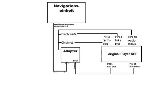

Also ich würde das Bild direkt am Player im Handschufach mit abgreifen und damit den Multimediaadapter "füttern"
Du schaltest dann Dein MFD zu dem Bild des Players.
Wenn der Ton dann nicht mehr da ist da der MMA als Quelle gewählt wurde, müsstest Du das auch noch am Player abgreifen und in den MMA leiten
Steuerungen des Players fallen dann aber weg was der MMA ja auch noch kann.
MfD mit MMA am RSE
Mit Audio
