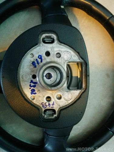

Fakt ist aber das Du sicher ein neues Lenksäulensteuergerät brauchst.Mach ambesten mal ein Foto von Deinem lenkrad,dann kann man sagen ob Airbag passt oder nicht.

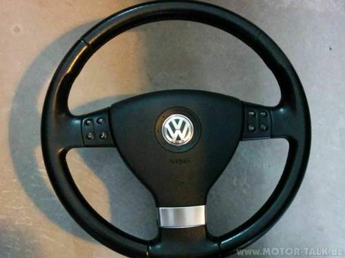

vielen Dank zunächst, dass Du mir überhaupt antwortest. Ich lese seit 2 Wochen im Internet, aber irgendwie sind da doch eine Menge widersprüchliche Meinungen. Mytouran als Beispiel schreibt, Lenkrad und Steuergerät, sonst nichts. Andere sagen Schleifring, Leitungen etc. auch. Ich bin einfach nur durcheinander. Du bist ja auch noch aus Berlin, damit habe ich ja dann schon mal einen Kontakt aus meiner Stadt, daher hat sich der Post auf jeden Fall schon gelohnt. Anbei noch das Bild von meinem Lenkrad.
Wie kann ich denn am einfachsten so ein Autoscan/Diagnoseprotokoll machen?
Gruß Nuri
Img-20140122-wa0000
Airbag und LSSTG Neu.
Und das Lenkrad mit der richtigen Aufnahme.

Hallo kevingo, warum ein neuer Airbag, passt meiner nicht? Die Lenkräder haben doch die gleiche Form oder? Ich dachte zum Beispiel an dieses hier http://cgi.ebay.de/ws/eBayISAPI.dll?... oder eben wenn mit Airbag an dieses hier http://cgi.ebay.de/ws/eBayISAPI.dll?...

bei diesem Lenkrad kannst dein Airbag behalten, bin davon ausgegangen, das neuere soll verbaut werden.
@gazzia
Die Vorredner haben eigentlich wichtige alles schon gesagt. Ich hatte voriges Jahr auch ein 3-Speichen MFL nachgerüstet. Wenn ein 3-Speichen Lenkrad bereits verbaut war, hat man Glück und kann den Airbag übernehmen. War bei mir leider nicht so, da ein 4-Speichen verbaut war. Das Lenksäulensteuergerät musst du mit hoher Wahrscheinlichkeit sowieso austauschen, weil dein jetziges kein MFL "kann". Geeignete gebrauchte Highline-Steuergeräte sind aber sehr rar und relativ teuer. Du musst genau wissen, welcher Index in Frage kommt. Und Achtung: Die Rosstech-Liste ist nicht 100% korrekt!
Das Besorgen des richtigen LSSTG war eigentlich das schwierigste. Den Schleifring, sprich Wickelfeder, mußte ich nicht tauschen. Der Umbau an sich (Lenkrad, Airbag, LSSTG, Codieren) war dann einfacher als gedacht. Bebilderte Anleitungen findet man im Web. Vorraussetzung ist aber trotzdem, dass man selbst über gewisse Schraubererfahrung verfügt. Einem Anfänger würde ich dagegen strikt davon abraten! Schon alleine wegen dem Airbag!

Will ja kein Spielverderber sein, aber zu 1.:
Stehe vor dem gleichen Problem. Mein Airbag hat als Befestigung sog. Pilzköpfe, die in Klammern im Lenkrad einrasten. Das von dir als 1. verlinkte Lenkrad hat dies wohl nicht. Dürfte ergo auch nicht passen.
Wenn ich meine Suche richtig interpretiert habe, dann wurde Anfang 2007 die Airbaghalterung verändert. Leider habe ich noch kein MFL für einen 2006er gefunden, da ja offfensichtlich der Airbag-Stand noch nicht MJ 2007 ist
Stefan
Themenstarteram 23. Januar 2014 um 20:40
Wie kann man das sicherstellen? Geht es nur durch Ausbau des jetzigen Lenkrades oder kann man das auch per VCDS auslesen?
