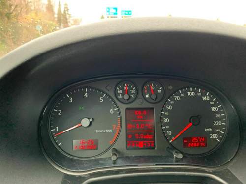

Hi Leute habe seit kurzem ein A3 1.8t 8l.
Bis jetzt sehr zufrieden.
Hat halt paar Sachen zum machen aber nicht schlimm.
Wollte fragen, Elektronik ist nicht so meins

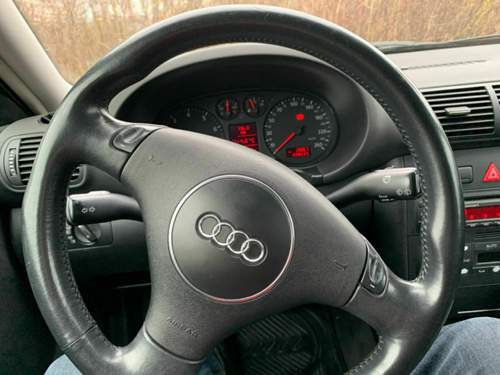

Habe beim Lenkrad „laut/leise“ tasten links und rechts.
Aber ohne Funktion, Sicherung ist oke.

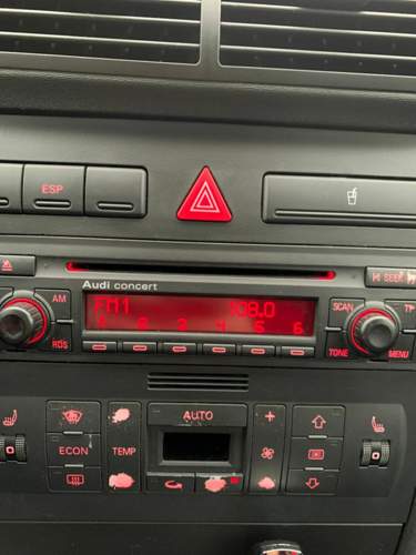

Und Fahrerseite Sitzheizung ohne Funktion, Sicherung ist oke.
Tacho ist ebenfalls nicht ganz“sprich“ Beleuchtung teils ausgefallen und glaube auch das die Temp. Tank. Anzeige nicht 100% richtig anzeigt.
Und jaaaa…
Wär etwas weiter wüsste wie man vor gehen kann. :)
Bitte melden.
Daaankeeee

da fehlen aber paar Angaben. Du hast ein Multifunktionslenkrad drinnen? Mit originalem Radio oder was für ne Lösung?
Sitzheizung kommt ab und an als Thema - wenn Sicherung nicht die Ursache und die Heizung auch eingeschaltet ist, kanns der Kabelbaum dahin bzw. der Stecker sein oder die Matte ist schlicht durchgebrannt.
Tacho gleiches Thema, kommt oft vor - Tankanzeige ist eher Schätzeisen, oder liegt die deutlich daneben? Temp-Anzeige bleibt bei 75 Grad grob stehen? Oder zeigt was völlig wildes an?

Tank anzeige zeigt evt. Genau an weis nicht genau. Noch nicht voll getankt.
Temp. Anzeige genau bisschen über 90.

Zur Multifunktion - da fehlt ne wichtige Info, Original-Radio oder was aktuelleres? Wenn das originale, kanns durchaus sein, dass die Tasten selbst defekt sind bzw. der Schleifring. Oder oder...

Ja das Radio ist Orginal, es ist ein Concert radio.

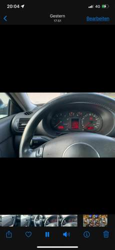

Weiss jemand von euch was das genau bedeuten soll.
Habe ein video gemacht kann es aber nicht hochladen.
Auf jeden fall,
Wenn das auto läuft und mann z.B beide Schalter drückt zum Fenster auf/zu machen, dann gehen die Tacho nadeln vom Drehzahl Meser und geschwind. Runter und fiss zeigt auch nichts mehr an
Masseproblem bzw. Kurzschluss, du wirst irgendwo Kontakt haben, wo keiner sein soll. Klassiker wäre in der Tür (Übergang zur A-Säule, mach mal die Gummtülle beiseite und schau, was der Kabelbaum dort sagt.
