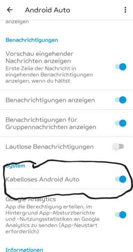

eventuell kann mir einer der Tiguan Facelift Fahrer helfen :
Nutze ein Huawei P30 Pro zusammen mit dem Media Navi und der drahtlosen Verbindung zu Android Auto. Funktioniert soweit gut und stabil.
Das Problem ist, daß das MIB3 die Verbindung zum P30 Pro per Wlan aufbaut und diese Wlan Verbindung kein Internet hat. Dadurch bekomme ich auf das Telefon keinerlei Nachrichten etc.
Will so rausbekommen, ob der Fehler beim Huawei liegt oder grundsätzlich besteht
Das mobile Daten und Wlan zeitgleich genutzt werden sollen habe ich auf dem P30 Pro aktiviert
Wie ist das bei euren Verbindungen, bekommt ihr trotzdem Nachrichten etc ?

Hi, die WLAN Verbindung wird scheinbar vom Mib3 über Android Auto hergestellt, nicht umgekehrt.
Scheint nicht über Bluetooth zu funktionieren, oder ich mache was falsch
Nur wenn ich WLAN im Telefon komplett deaktiviere kann ich derzeit im Auto Daten empfangen, dann aber kein Android Auto :(

Alles was ich im Huawei dazu aktivieren konnte habe ich aktiviert.
Habe eben mal die Verbindung über USB Kabel getestet, dann funktionieren die mobilen Daten ( hatte ich auch so erwartet)
Vermutlich liegt das an der Telefonsoftware

Habe auch das P30Pro. Bei meinem Tiger funktioniert AndroidAuto nur MIT USB-C. Kabellos ist mir bisher NICHT gelungen, dann keine Verbindungsmöglichkeit. Auch mein sehr Freundlicher sucht an einer Lösung, bisher auch ohne Erfolg.
Wie hast DU das hinbekommen ?? Habe gestern noch mal Handy und Apps aktualisiert, und auch ohne AdroidAutoApp am Handy (seit heute weiss ich, das ist im P30Pro schon "drin";) läuft es nicht. Fällt Dir noch was ein, was ich versuchen könnte, um KABELLOS "connected" zu sein ???

Danke. Habe ich versucht, aber AA funktioniert weiterhin nur mit Kabel. Zusätzlich kommt dann die Meldung "Autohold nicht verfügbar/gestört". Sobald ich das abziehe, geht AA aus am DP, und die Fehlermeldung mit Autohold ist dann auch wieder weg. DANN bietet mit das DP kein AA mehr an, nur noch Telefon und das Abspielzeichen rechts daneben.

Android Auto benötigt das WLAN vom Tiguan für seine Wireless-Verbindung.
Damit du am Handy trotz dieser WLAN-Verbindung online bleibst, versuche dies mal:
Unter den WLAN-Einstellungen vom Handy oben rechts auf die drei Punkte und dann 'Erweitert' anklicken.
Dort muss es ein Punkt 'Zu mobilen Daten wechseln' geben. Den aktivieren, dann müsste dein Handy trotz der WLAN-Verbindung wieder 'Mobile Daten' verwenden (also das 2G/4G/5G Netz).

Funktioniert bei mir auch mit HOTSPOT und/oder allem anderen AN leider nicht. Sobald das USB-Kabel abgezogen wird, ist AndroidAuto aus..... Weiß momentan auch nicht weiter. USB-Kabel ist ein HAMA in ca. 30 cm Länge, also auch nix "billiges".
