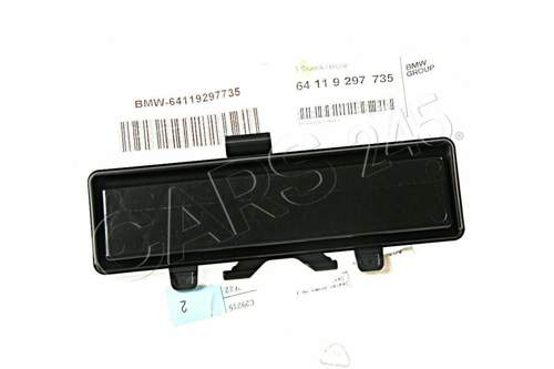

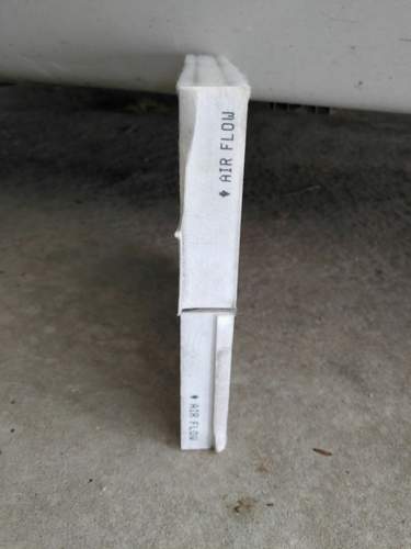

wo sitzt beim F45 der Mikrofilter/Aktivkohlefilter, und wie kann man den wechseln?
Wo und wie komme ich da dran?

wenn ich das richtig interpretiert habe, dann im Beifahrerfußraum im Bereich der Mittelkonsole. Du musst
1. die Verkleidung für die Instrumententafel unten rechts abbauen, dann
2. die Verkleidung Mittelkonsole seitlich rechts ausbauen und dann
3. solltest du da eine rechteckige Klappe sehen, hinter der sich die Mikrofilter (es sind zwei) befinden.
Gruß, Rüdiger
