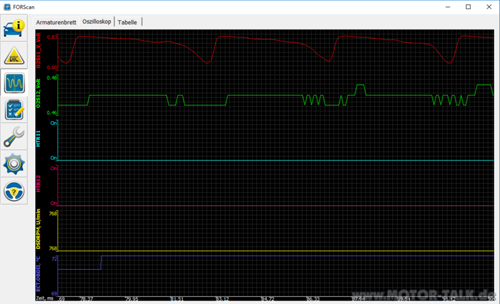

vor kurzem ging im Fiesta meiner Frau die MIL an.
Habe mit ELM ausgelesen, Ergebnis sind zwei DTCs die auf die Lambda-Sonde hinweisen:

Wenn ich die DTCs lösche kommen sie nach einigen Fahrzyklen wieder (klar). Meine Frau berichtete aber, das die MIL zwischendurch auch mal von alleine wieder erlosch. Das würde doch eher auf einen Wackelkontakt hindeuten?!
Habe mir mit FORScan mal die Spannungswerte grafisch darstellen lassen (siehe Screenshot).
Was kann ich noch tun um den Fehler weiter einzugrenzen?
Wer mag mir kurz erklären wie sich das mit der Lambdasonde verhalten müsste?
Lambda-forscan

Hier wäre es jetzt wichtig,um den Fehler einzugrenzen, zu wissen:
Welcher Motor/Getriebe ist verbaut,ungefähres Baujahr des Fahrzeuges.
es gibt ja TSI's dazu.
Lambda-forscan
wenn Motor warm,und die Verkabelung der Lambdasonden ok ist,und die Lambdasonden ok sind,und der Kat ok ist,und der Motor ok ist,das heisst keine Nebenluft zieht,und korrekt Kraftstoff einspritzt und verbrennt, dann:
die erste Lambdasonde muss grafisch eine Wellenform anzeigen,Spannung pendelt zwischen 0.1-.0,8 Volt.
die zweite Lambdasonde muss eine nahezu konstante Spannung anzeigen,gerade Linie. ca. 0.6-0.8 Volt
Welcher Motor ist verbaut? es gibt zu den Lambdasonden Fehlercodes TSI.
Themenstarteram 24. Oktober 2016 um 7:15
Vielen Dank. Es ist ein JH1 mit dem 1.4 l Benziner.
In dem Oszillogramm ist unten die Kühlmitteltemperatur (72°) und Drehzahl im Leerlauf (770 U/min). Beide Lambdasondenheizungen sind an (HTR11, HTR12).
Die obere Linie von der Sonde-1 (O2S11) zeigt den von Dir angegebenen Kurvenverlauf in dem Spannungsbereich. Ich würde behaupten diese Sonde arbeitet einwandfrei.
Die zweite Linie zeigt Sonde-2 nach dem KAT (O2S12) und lag während der gesamten Messung immer in diesem Bereich herum. Die ist nicht wirklich gerade, aber wenn man den vertikalen Teiler bedenkt (nur 0,1V Unterschied) dann eher schon. Insgesamt liegt der Pegel aber etwas zu niedrig mit 0,48V, was wiederum dem DTC entspricht.
Jetzt ist die Frage wie ich weiter vorgehen soll? Ist hier ein zu hoher Übergangswiderstand "entstanden" (z.B. am Stecker, angegammelte Kabel, etc?) oder sehen defekte Sonden so aus? Oder ist es wirklich der KAT?

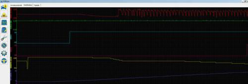

Themenstarteram 26. Februar 2018 um 8:37
Leider hat sich das Problem noch nicht geklärt, die MIL erscheint immer mal wieder und es ist derselbe DTC gespeichert. Klar ist wohl, das es sich um die Sonde NACH KAT handelt und nicht die VOR KAT wie ich anfangs dachte.
Wie man am FORscan Graph erkennen kann ist die Spannung der Sonde 2 (grüne linie) nur ca. 0,4 Volt.
Zur Sonde ein paar Fragen:
- Hat die NACH KAT auch eine Heizung? Auf dem Diagramm ist das Schaltmoment für die VOR-KAT Sonde gut zu erkennen, die NACH KAT bleibt aus.
- Welche Ersatz-Sonde kommt dafür in Betracht? (NKG ....)
- Ist das viel zitierte PCM-Update nur für die VOR-KAT Sonde zuständig? Oder muss beim Wechsel der NACH-KAT auch ein Update, bzw. DAS Update drauf und müsste ich dann die VOR KAT auch wechseln?
- Das Auto ist dritte Hand, ich weiss also nicht was alles früher mal damit gemacht wurde. Mir viel schon immer ein etwas unruhiger, manchmal sehr ruckeliger Lauf auf, mit recht hohem Verbrauch (9 l / 100 km im Stadtverkehr). Der 1.4er soll aber diese Probleme grundsätzlich haben, kann also "normal" sein!? Wenn jetzt die VOR KAT aber mal gewechselt wurde und dabei kein PCM-Update gemacht wurde, könnte das ja stimmen. Nur wie bekomme ich das raus?

Es gibt diverse TSI zu Lambdasonden Fehlercode usw.
Habe noch Mal nachgesehen,TSI 86/2004 gilt!
wenn nur der P0137 da ist,und die Spannung der nachgeschalteten Lambdasonde größer als 0 Volt ist soll ein PCM Update gemacht werden,egal welche Lambdasonden verbaut sind.
PCM Update gibt es bei Ford ,kostet ca. 60 €.
Der Typ der Lambdasonden ist nur interessant beim 1.3/1.6l Duratec 8 V,bzw. bei einer anderen TSI,anderen Fehlercodes,bei der vorderen Lambdasonde.
Deshalb ist es meistens wichtig sofort zu sagen: Baujahr/Motor/Getriebe usw.
Das Update durchführen gilt laut TSI aber nur für Fiestas gebaut bis 12/2004,also wäre das Baujahr des fraglichen Fahrzeuges noch interessant.
Ja,eine Nachkat Sonde hat auch eine Heizung.
Sonde Erneuern, Markenprodukt nehmen, Bosch/NGK usw.
