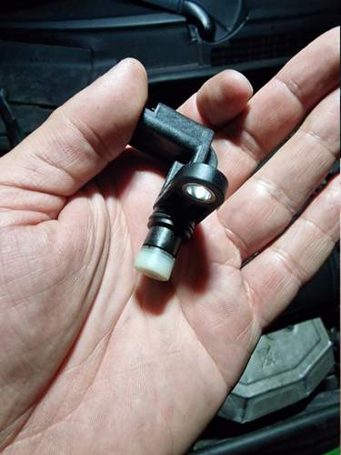

Muss der Sensor so wie ersichtlich eingebaut werden ?
Also mit der weißen Kappe, sieht zumindest aus als wäre es eine Kappe, denn beide Bosch Nockenwellensensoren die im Motor sind, haben das nicht
die Kappe muß natürlich vor Einbau abgezogen werden, die dient lediglich zum Schutz des eigentlichen Sensors.
Leider hast du nicht recht, der scheint so eingebaut zu sein:
https://www.youtube.com/watch?v=nhYA10RNzM8
Das Video muß ja nicht zwangsläufig richtig sein.Wenn es tatsächlich so sein sollte, dürfte das Vorder/Plastikteil nicht beweglich bzw. starr mit dem Rest verbunden sein. Da würde sich die Frage danach nicht stellen. Ich kenne Sensoren, die sind in der Regel mit solch einer Schutzkappe, als Transportsicherung versehen.
Guten Tag,
ich habe nun den anderen Bosch-Nockenwellensensor auch erhalten und ausgetauscht, keine Fehler dahingehend mehr vorhanden, bisher läuft es.
