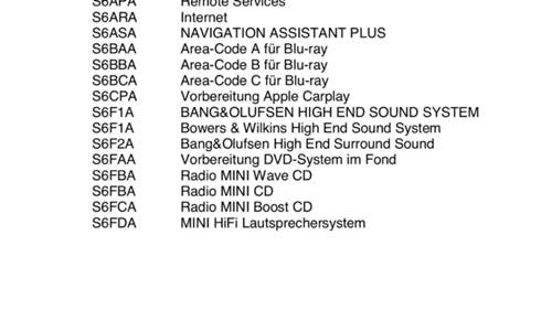

Ach, eine Frage hab ich doch noch: In der EBA steht, dass man den Signalgeber nur für Fahrzeuge mit SA6FB bis 08/07 benötigt. Unser R56 ist 12/2008. Wer oder was übernimmt dann das Piepen?
Gruß caddy2e
SA6FB ist Radio CD oder Wave CD. Welches ist bei dir drin?
Ab 08/2007 macht das dann das Radio über die hinteren Lautsprecher. Das Signal kommt dann über CAN.
Radio/CD haben wir drin, aber welches kann ich dir leider nicht sagen, ist alles noch so neu... :-(
Also muss ich CAN-/+ anschließen, dann sollte es klappen.
Nochmal großen Dank!
Gruß caddy2e
Tipp mal deine Fahrgestellnummer hier ein, dann siehst du, ob du die 6FB hast.
Demnach haben wir ein Wave CD...
