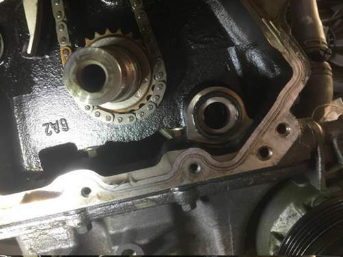

Welches Problem denn? Meinst Du den anfälligen Öl unterstützten Kettenspanner? Welcher vor allem bei einigen Baujahren sehr früh schlapp gemacht hat. Und wenn es dann lange ignoriert wird andere Schäden nachzieht? Dann behaupte ich gar nicht bzw. bis 2018. Das ist ein Verschleißteil und in unter 60 Minuten getauscht für kleines Geld.
Themenstarteram 29. April 2018 um 11:02
Habe dazu hier schon einiges gelesen, auch gelängte Ketten, verschliessen Gleitschienen wo es dann nicht mehr reicht den Kettenspanner zu tauschen.
Wenn es damit behoben wäre bräuchte man da kein Wort drüber verlieren.
Der Kettenspanner ist ein Verschleißteil, welches man "vorher", also präventiv tauschen muss. Habe das grad bei meinen beiden Coopers R55 und R56 hinter mir. Beide haben grad so knapp 70tkm gelaufen. Der Unterschied zwischen Altteil und Neuteil ist schon dramatisch was die Spannung der inneren Feder angeht. Während beim Altteil das Eindrücken des Bolzens sehr, sehr leicht geht, muss man beim Neuteil schon erheblich Kraft aufwenden. Bei mir steht das Teil jetzt alle 60tkm auf der Wartungsliste. Und nun kann ich auch ruhig schlafen.

Die Frage hierzu wäre wieso Laufschienen schnell verschleissen / verschlissen sind. Das ist keine Raketenwissenschaft und Schienenführungen sind ausgereifte Technik. Antwort; Das liegt auch an mangelnder Spannung der Kette. Schlägt und schlackert eine Kette auf dem Kunststoff rum, ist das wie ein Schaber.
Kettenlängung sollte sich durch Nachspannen der Kette auch korrigieren. Wobei sich Ketten selbst kaum in der Länge ändern. Ausschlagen, ja das tun Ketten. Dann wird der Lauf unruhig und der weitere Verschleiß nimmt mit schneller werdenden Tempo zu. Aber die Gesamtlänge ändert sich nicht wesentlich. Die paar mm gleicht der Spanner mit Links aus.
Die Ketten längen sich schon und der daraus resultierende unruhige Motorlauf ist der daraus resultierenden Steuerzeitenänderung geschuldet
So sieht eine extrem geängte Kette aus
820bbb48-7639-449f-8b38-f4d939be0b9b
Danke aber ich meine der Kette fehlt die Spannung. Einseitig. Das Leertrum muss auch gespannt werden.
Wenn es Längung wäre, würde es auch nicht passen von 6 Uhr bis 8 Uhr . Oder.

Die Kette war definitiv schon an einer Stelle 3 mm länger, ist der Bereich auf dem Bild, hatte diese geöffnet und mit einer anderen alten Kette verglichen. Sieht man auch auf dem Bild sehr gut das die Abstände nach dem 3 Glied wieder passen.
Ich verstehe. Wenn ein Glied sich längt ist aber ganz kurz vor knapp....
