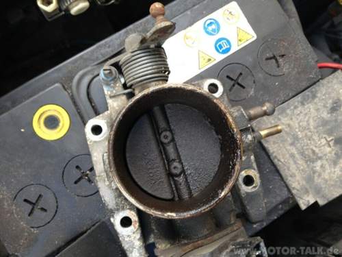

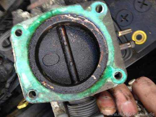

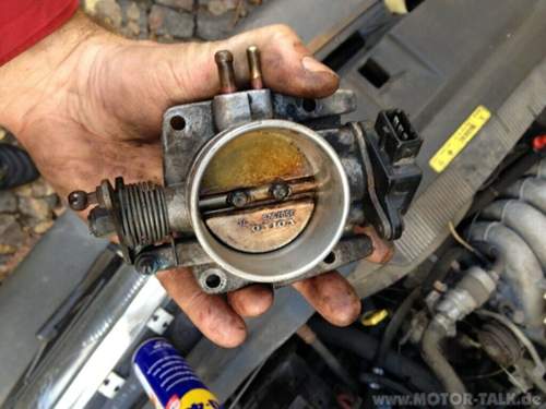

Jo hat Spass gemacht :)
So ein Luftfilter hatte ich auch noch nie gesehen geschweige Drosselklappe...
Drosselklappe nach Ausbau
2013-10-22-09-50-03
Nach 1 Stunde reinigen
+4
