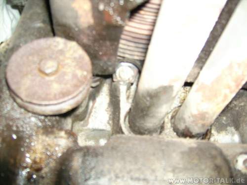

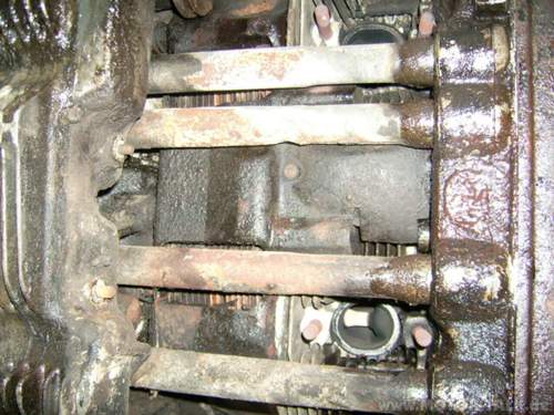

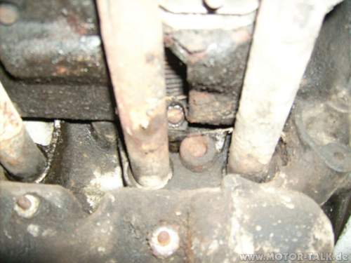

Evtl hat der TE noch Zeit eine Motorwäsche zu machen? Der Kniest an der Ölwanne behindert auch die Wärmeabführ.

Vor dem Urlaub nicht nur die Motorwäsche gründlich machen, auch die Kühlung kontrollieren, ob Ölschlamm drin klebt. Das kommt gerne mal von den Dichtungen des Ölkühlers.
Ich glaube, man konnte da ein paar Schrauben an den unteren Luftleitblechen lösen und mit dem Kärcher da reinhalten. Danach war meist ein Ölwechsel fällig weil Wasser im Motor war.
