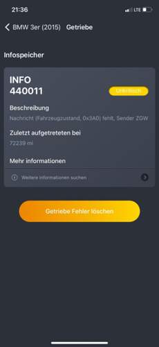

Habe eine Bmw F34 330D Xdrive der in letzter Zeit leicht anfängt bei Schalten zu ruckeln.
Habe am Montag einen Termin bei Bmw deswegen und auch noch Garantie.
Das Problem ist , ich fahre In circa. 3 Wochen nach Kroatien und deshalb klappt das mit der Reparatur wohl erst danach.
Meine Frage wäre , ist das ok damit noch weiter zufahren?

Ist denn schon klar,dass das VTG defekt ?
Ich vermute stark, aber so kann ich ruhiger schlafen bis zum Termin wenn ich weiß ich komm trotzdem in Kroatien an

@maxmosley Kann es auch sein dass das alles auf Unterspannung zurückzuführen ist?
Also das unsanftere schalten in den ersten Gängen?
Ruckeln während dem Schaltvorgang ist eher auf die Automatik zurückzuführen, nehme ich an.
Welche Laufleistung hast du?
Zieh mal die Sicherung der VTG und schau ob es weg ist.

...ob das VTG ursächlich ist, ist unklar.
Ich habe geschrieben, wie man es im Rahmen einer unaufwändigen Suche deaktiviert und als Fehlerquelle ausschließt - mehr nicht.
Harte Schaltvorgänge würde ich mit dem VTG nur dann in Verbindung bringen, wenn in der Fahrsituation Radschlupf besteht, also z.B. bei Beschleunigung auf losem Untergrund.
Die Laufleistung ist nicht genannt. Ein Vollaustausch des Getriebeöls (Spülung) wirkt manchmal Wunder.
Unterspannung: Bei laufendem Motor sollte das kein Thema sein...und würde sich auch anderweitig äußern.
So oder so ist eine Diagnose ohne Kenntnis des Fehlerspeicherinhalts Spekulatius.
