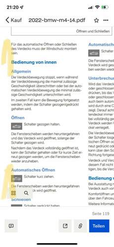

Windschott war eingesetzt und im Handbuch hab ich auch nix dazu gefunden….

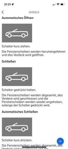

… ein Blick in die BA erleichtert die Wahrheitsfindung ….es gibt beim eingebauten Windschott doch das automatische Öffnen - oder Tip Öffnung. Super und Danke für den Tipp !

@leachim60 schrieb am 26. Januar 2022 um 20:58:03 Uhr:
… ein Blick in die BA erleichtert die Wahrheitsfindung ….es gibt serienmäßig keine „Tipp Bedienung“ beim M4 C XD Cabrio … hätte mich auch sehr gewundert…;) nur bei nem Verdeckmodul sind solche Sachen möglich …
Sobald wieder etwas Sonne ?? scheint würde ich ein kurzes Video machen wie gut es funktioniert bei mir mit der Tipp Funktion.
Bei meinem funktioniert das wunderbar (430i aus 05/2021). Windschott drin und Geschwindigkeit zwischen 7 und 50 km/h.
.jpg
Alles gut - es stimmt - hab es jetzt in BA gefunden siehe oben
