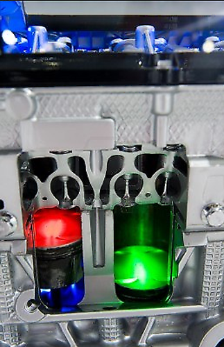

Wieso baut man dann nicht gleich Motore, wo mein reinsehen kann,
siehe Anhang?
Da könnte man mit einem Blick gleich feststellen,
ob die Kolbenrückholfeder gerissen ist,
und ob noch genügend Getriebesand vorhanden ist.
Man hört ja in letzter Zeit viel von hinichen Getrieben!
Viktor :D:D
