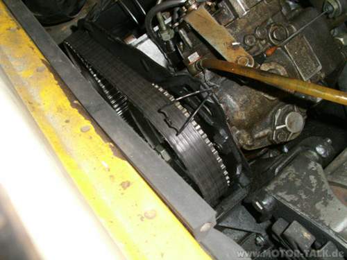

So, der Zahnriemen sitzt, läuft mir aber zu weit innen, was sagt ihr? Kann ich einfach eine Unterlegscheibe unter die Spannrolle legen damit der weiter außen läuft?
Spannrolle ist von Gates, Riemen von Conti.
Hat Deine ESP am Rad Höhenspiel? So wie bei diesem, da lief er nach außen, und fing an auszufransen, da der Riemen schliff.
C-esp-mit-ausgefransten-zahnriemen
Themenstarteram 22. April 2017 um 16:26
Nein absolut kein spiel. Habs mal versucht mit der ESP an zu gleichen. Jetzt sieht es so aus.
Also andererorts wurde gesagt der läuft gut so wenn er so bleibt. Hatte den auch noch nicht laufen, sondern nur 10 - 20 mal rumgekurbelt.
Laß ihn sonst mal laufen, der vom Kumpel seinem CS läuft schon seit :confused: D - Mark Zeiten so. Ist längst fällig, Teile auch schon seit einem knappen Jahr da. Paßte aber nie Zeitmäßig....den zu wechseln.
