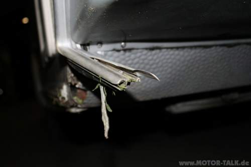

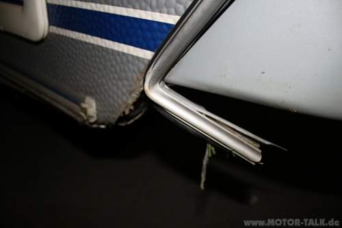

Am Wohnwagen entstand ein Schaden, welcher jedoch nicht so groß ist, als zunächst beim Aufprall angenommen. Lediglich eine verbogene Felge (neue Felge ist bestellt), eine Beule (die ich bereits wieder weitestgehend ausgebeult habe und eine nach oben gebogene Kederleiste im Heck, welche ein wenig die Außenhaut aufgerissen hat bzw. ein Riss in der Plastikverkleidung sind die Folge. Sollte aber nicht der Akt sein bzw. wird (hoffentlich) nächste Woche repariert und man wird optisch bestimmt nicht mehr viel sehen.

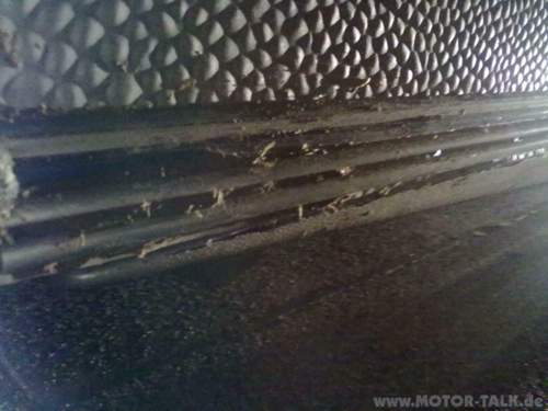

Am Auto selbst waren während der Fahrt keine Geräusche oder Beeinträchtigungen festzustellen. Lediglich der Wohnwagen klang merkwürdig blechern (in etwa wie ein unbeladener Autoanhänger), was sicher der leicht lädierten linken Felge geschuldet war. Diese war so verbogen, dass sie sichtbar eierte. Das haben wir natürlich erst am nächsten Tag im Hellen gesehen, sonst hätten wir uns zweimal überlegt, ob wir den Wohnwagen in diesem Zustand nach Hause fahren.
Das vorübergehend montierte Ersatzrad läuft nun am Wowa übrigens wunderbar. Das heißt es eiert nicht und läuft gerade. Auch merkwürdige Geräusche bleiben aus, sodass wir nun hoffen, dass die Achse usw. nichts abbekommen hat. Meine technisch versierten Bekannten haben mal unter den Wohnwagen gesehen, konnten jedoch keinen Defekt feststellen. Jedoch mache ich mir etwas Sorgen um die nachgerüstete abnehmbare Anhängerkupplung (Westfalia) vom Zugfahrzeug. Es ist zwar außen am Kupplungskopf und -hals keine Beschädigung zu sehen aber wie sieht es mit dem Anbauteil unter der Stoßstange aus? Kann ein derartiger Aufprall bzw. aprupte Bremsung (der BMW wurde ja rückwärts rutschend erst durch den im Hang eingeschlagenen WoWa zum Stillstand gebracht) sich auf die tragenden Teile unter der Stoßstange auswirken? Könnte hierdurch ggf. sogar ein Schaden am Rahmen des BMW verursacht werden? Wie kann man das prüfen?
Was sollten wir ggf. am Wowa noch checken lassen bzw. welche Möglichkeiten gibt es zur Nachprüfung? Was ist mit der Deichsel oder der Antischlingerkupplung?
Der ADAC-Mensch meinte, dass die Deichsel aus seiner Sicht schief ist. Wir konnten jedoch nichts derartiges erkennen. Auch meinen technisch versierten Bekannten mit Wohnwagen-Erfahrung ist nichts aufgefallen. Welche technischen Möglichkeiten gibt es die Deichsel zu prüfen, ob diese noch gerade ist?
Kann der Auflaufdämpfer Schaden genommen haben? Schließlich ist der BMW ja nicht gerade sachte auf den WoWa aufgerutscht, als dieser sich in den Hang bohrte. Wie kann man einen derartigen Schaden prüfen?

Ich würde in jedem Fall nach Undichtigkeiten suchen und demnächst öfter eine Dichtigkeitskontrolle machen. Wenn er sich verzogen hat, ist zumindest auf Dauer mit Rissen in den Nähten zu rechnen.
Auf jedenfall einen Servicebetrieb für Wohnwagen aufsuchen! Die können checken, ob was an Fahrwerk oder Bremsanlage defekt ist! Mit dem BMW ab zum Freundlichen! Da sollte man jetzt nicht sparen!!
Auch mal innen schauen, ob sich Möbel etc. verschoben haben- und die Keder wieder gut eindichten!
Kontaktiere den Hersteller.
Die sollen wenn möglich einen Experten schicken oder in der Nähe benennen.
Sieht so aus, als wenn die gesamten Verbindungen belastet wurden (Du kannst Dir die Konstruktion so vorstellen:
Man nehme eine Bodenplatte, baue ne Achse drunter, stelle zwei Seitenwände rechts und links auf und wickle das Ganze der Länge nach mit einer Alufolie ein welche mit Leisten und Styropor quer versteift wurde. Guck Dir mal bei Youtube diesen DEKRA-Video über Gasexplosionen an, da wurde so ein Typ mittels Propan gesprengt. So erhälst Du eine Vorstellung über den Aufbau).
Wie Du an der Beule und Delaminierung vorne sehen kannst, sind Schäden an dieser Seitenwandverbindung zu erwarten welche zu Undichtigkeiten führen können.
Daher soll sich ein Experte für genau diesen Wagentyp um eine Schadensbilderstellung kümmern.
Wenn innen diverse Türen klemmen oder Schränke verschoben/verzogen sind, so solltest Du DIch um eine Neubeschaffung kümmern (Rep.-Kosten zu hoch)
