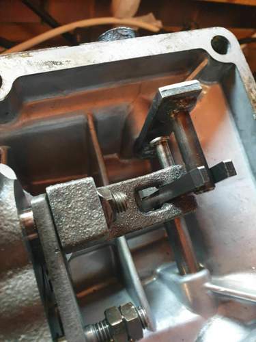

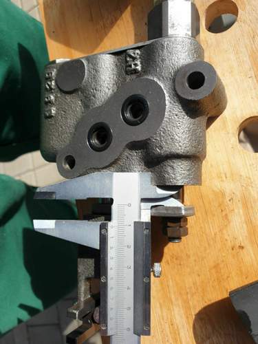

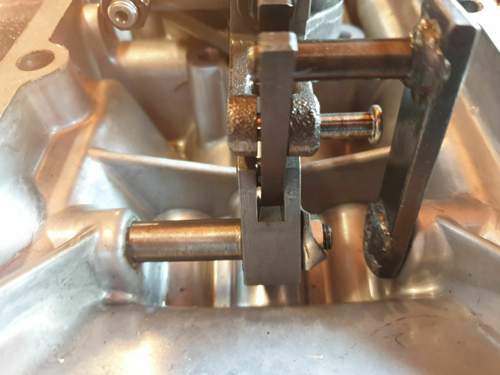

Na habt ihr schon eine Lösung ? Ich habe das gleiche Problem bei meinem MT 18 und war mir klar das irgendwas ab sein mußte und hab nach geschaut ist etwas ausgehackt im Inneren. War aber kein Problem dort rann zu kommen. Ich zeige das gleich in den Bildern. Aber ich hatte beim zusammenbauen und ausprobieren das Problem das jetzt der Kraftheber keine Kraft hat . Dafür habe ich noch keine Lösung vielleicht nur entlüften oder .......
Die versprochenen Bilder
