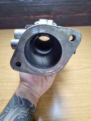

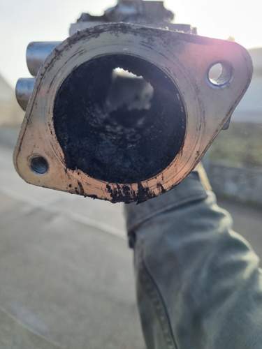

ich hatte auch andauern die selben Symptome. Keine Fehlermeldung einen Geruch nach verbranntem Öl, Nachlauf nach abstellen des Motors und keine Leistung. Zu Beginn, konnte ich das Problem lösen, indem ich den Wagen abstellte und neu startete. Die Probleme traten aber gehäufter auf, worauf ich mich selber auf die Fehlersuche machte, da mir keine Werkstatt helfen konnte:
- Nach Löchern in der Ansaugung gesucht- Nichts gefunden
- Luftmassenmesser getauscht -Keine Wirkung
- DPF und Sensoren getauscht- Keine Wirkung

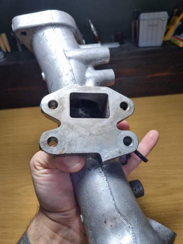

Dann hatte ich in einem Australischen Forum gelesen, dass man sich das AGR mal genauer anschauen soll, wegen Verkorkungen. Dies habe ich getan und war entsetzt über das was ich fand. Der Durchlass war durch die Verkorkung so verengt, dass der Wagen nur noch schwer Luft bekommen hat. Die Mengen die ich ausgekratzt und ausgewaschen habe waren immens. Ich empfehle die Teile erst grob mit der Bürste zu reinigen und dann in Diesel einzulegen (Gleiches löst sich im Gleichen) und danach erneut zu reinigen (Bilder hänge ich an).
Nach dieser Aktion lief der Wagen deutlich besser und ich hatte keine Ölgeruch und keine Leistungsbeschwerden mehr. Das AGR habe ich mittel eines Wiederstandes an der Passenden Stelle deaktiviert (Nicht zulässig für den Straßenverkehr).
Leider traten nach einigen Monaten wieder Leistungsprobleme auf (Fahrzeug nimmt kein Gas an/keine Fehlermeldung) Die Lösung war das sogenannte Druckregelventil Common Rail (Suction control valve). Dieses war bei mir komplett elektronisch ausgefallen und hat deshalb sporadisch die Fehler verursacht. Zu dem Thema lassen sich auf Englisch viele Videos im Netzt zum 3.2 Pajero/Triton finden. Nach dem Tausch habe ich nun endlich Ruhe. Der Wechsel kann einfach selber gemacht werden.
