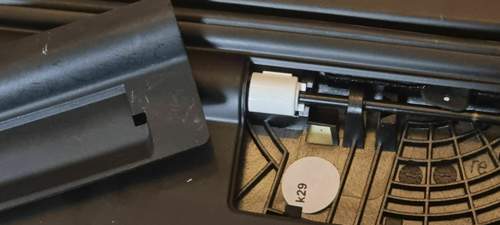

Hey Leute,
mein F12 ist für meinen Geschmack trotz seiner jungen Jahre etwas zu oft in der Werkstatt. Immer nur Kleinigkeiten, aber immer Dinge, die bei einem gerade mal 5 Jahre alten Wagen (65tkm auf der Uhr) nicht passieren dürfen. Erst recht nicht in der Preisklasse.
Die linke Klappe der Mittelarmlehne geht nicht mehr selbstständig auf, wenn man den Knopfd drückt. Rechts geht so lala... Ok, sie soll etwas langsamer öffnen und nicht direkt aufspringen, aber dass sie nur 1cm hoch geht und dann stehen bleibt ist "uncool". Tippe ich sie an, dann lässt sie sich zum gemächlichen weiteröffnen überreden.
Kennt das jemand und weiss einfache Abhilfe? Ich habe zwar noch Garantie auf den Wagen, aber wieder 2 Tage den Wagen abgeben geht mir langsam aber sicher auf den Senkel (war dies Jahr erst 4mal bei BMW wegen irgendwelcher Kleinigkeiten auf Garantie... aber das Jahr ist ja schon fast vorbei o.o).

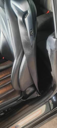

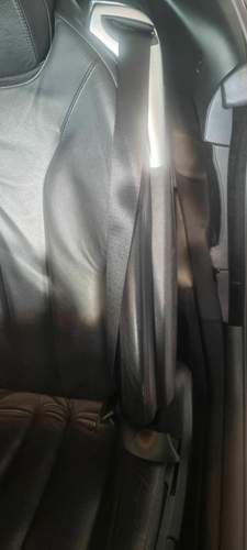

Meine Gurte vorn wollen auch nicht mehr aufrollen und wenn ich nicht aufpasse und die Tür zuknalle hab ich den Rasthacken des Gurtes zwischen Sitz und Klavierlack... sieht auch nicht mehr so schön aus mit den Einschlägen; da bin ich noch dran, dass BMW die Türblende ersetzt, wegen dem Mist. 2 Mal wurde da schon nachgebessert...jetzt will ich neue Gurte.
Und wenn ich mir nun ansehe, dass die Armlehne 500€ kostet (weil wohl das Scharnier ausgeschlagen ist)... da bin ich derzeit froh über die Garantie. Wenn das so weiter geht, habe ich den Wagen entweder bis Ablauf der Garantie durchrepariert, oder das geht so weiter.
Ich will den Wagen nicht schlecht reden. Motor super, Fahrgefühl fantastisch (mein S8 steht fast nur noch rum), Optik super. Aber technische Kleinigkeiten, bei denen BMW was ganz Tolles zaubern wollte, was vielen im Detail nicht auffallen wird, geht kaputt. Was nützt mir z.B. eine Soft-Open Armlehne, wenn sie nicht haltbar ist? Oder eine versenkbare Heckscheibe, die ihr eigenes Kabel beschädigt (wurde ja inzwischen behoben). Oder das super Leder (Dakota), welches bei 40tkm bereits durchscheuert.
Sorry, musste mir etwas Frust von der Seele schreiben.
Falls wer nen Tipp zur Mittelarmlehne hat, immer her damit.

Die Mittelarmlehne kannst Du nur tauschen, da gibt es dann eine neue Klappe mit neuen Leder. Eigentlich eine gute Sache, wenn es auf Garantie geht. Die Gurte sind beim F12 / F13 einfach doof und werden schwergängig. Der Aufroll- und Umlenkmechanismus taugt nichts. Lass die Gurte tauschen. Leder Dakota ist halt ein billiges / einfaches Spaltleder. Da hättest Du das Nappa oder gar Merino nehmen sollen. Gerade in einem Cabrio sollte man da nicht sparen. Ansonsten viel Spaß mit dem durchaus tollen Rest des Fahrzeugs. :)

Heute den Termin bei BMW gehabt. Armauflage ist in der Gebrauchtwagengarantie ausgeschlossen; die Servicemitarbeiter machte mir wenig Hoffnung, dass das übernommen wird. Kulanzantrag bei BMW stellt er jedoch trotzdem.
Sicherheitsgurte: Garantieanfrage läuft... mal sehen, was dabei rauskommt.
Mal sehen, wie das mit dem Fach in der Mitte läuft... sollte ich irgendwelche Kosten haben wäre das ein ganz schwaches Bild, welches BMW abgeben würde.

Armlehne nicht Teil der Garantie. Übernimmt der BMW-Händler, wo ich den Wagen gekauft habe.
Sicherheitsgurte: Lohn 100% von der Garantie, Teile 100% der BMW-Händler.
Warum die Gurte nicht Teil der Garantie sind erschliesst sich mir nicht. Die Armlehne steht wörtlich als Ausschluss drin.
Sehr überraschend ist, dass der BMW-Händler, bei dem ich en Wagen im August gekauft habe, die Armlehne und die Gurte (Teile) übernimmt. Immerhin habe ich den Wagen bereits seit 8 Monaten und somit greift eigentlich die Beweislastumkehr... mein hiesiger Händler hat sich darum gekümmert, wie er das also durchgesetzt hat, ist mir nicht bekannt.

Die neue Mittelarmlehne ist weder Glattleder noch schwarz... sie hat Lederstruktur, ist Grau und fühlt sich an wie Kunstleder. Der Mechaniker trug offenbar eine gelbe Armbinde mit 3 schwarzen Punkten.

Und der Sicherheitsgurt... joa, der hängt munter loose vor sich hin... er wurde auch nicht erneuert, sondern ausgebaut und wieder eingebaut... Seltsam, die BMW-Vorgabe ist ein Austausch; Instandsetzung nicht zulässig.

Dem hängenden Gurt kannst du einen PushUp BH verpassen. An dem bindest du das Teil dann am Dachhimmel fest. Da hängt nix mehr.

Montag bin ich um 08:00 nochmals dort um die Lage zu klären. Soweit ich es derzeit überblicke ist es die falsche Armauflage (Ich habe Armaturenbrett in Leder, die Armauflage scheint mir die für ohne Leder zu sein... käme den Teilenummern und Fotos dazu gsnz gut hin). Dass der Mechaniker das nicht gesehen kann kann ich mir aber wirklich nicht erklären... ich glaube er hiess Stevie Wonder oder so.
Und der Gurt... wenn ich die Abrechnung so lesen wurde tatsächlich gar kein neuer Gurt eingebaut. Warum der Sitz nun knackt und wieso die Rückenlehne wackelt ist mir unerklärlich.

Mein Verstand sagt mir, dass man ein neues Teil erstmal neben das alte legt um zu schauen, ob es überhaupt das richtige Bauteil ist.
Ich benötige die Armlehne 51169197306, eingebaut wurde vermutlich 51169197304 (Endziffer unterschiedlich). Da der Preis für die richtige Armauflage auf er Nullrechnung steht wurde vielleicht noch richtig bestellt; nur fand keine Eingangskontrolle statt.
In diesem Fall ist es ja noch offensichtlich, aber der richtige Spass fängt an, wenn es Teile sind, die man nicht auf den ersten Blick sieht oder unterscheiden kann. Da wird aus einem falschen Auslassventil schnell ein kapitaler Motorschaden. Oder bei anderen Fahrzeugen aufgrund des falschen Querlenkers (Endbuchstabe anders) ein gefährliches Fahrverhalten.
