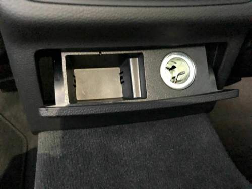

So ich hol diesen Thread nochmaml aus der Versenkung, da das Problem noch immer besteht...
Als ich in der Werkstatt war, war natürlich nichts zu hören, aber es taucht immer und immer wieder auf.
Habe die Komfort-Mittelarmlehne schon einmal zerlegt, da ich die Vermutung hatte, das dort etwas lose ist, was die ganze zeit hin und herrollt und dieses Geräusch verursacht, leider Fehlanzeige...

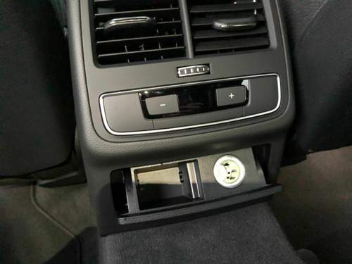

Nun habe ich die Vermutung, dass evtl hintem nähe des Fond-Aschenbechers etwas sein könnte.
Hat jemand eine Idee, wie ich das Ding rausnehmen kann ?
(Also ich möchte das Ding, wo der Zigrattenanzünder ist, quasi "aushängen" ...
Img-9234
Img-9233
Der A4 hat ja unter Umständen Luftaustrittsdüsen hinten im Fussraum (Boden). Ich hatte das mal bei einem Werkstattersatzwagen (Q3). Da ist mir was vom Beifahrersitz runtergefallen, nach hinten gerutscht und beim Bremsen in diese Luftaustrittsdüse (kleiner Schacht) im Fussraum gerutscht. Hat das gleiche Geräusch fabriziert wie eine Kugel und ist sehr sehr schwer zu orten.
Lösung war (vor Rückgabe bei Audi): Tiefgaragenauffahrt beim ggü. liegenden Mercedeshändler rückwärts runtergefahren (sehr steil) und dann mit Vollgas losgezischt. Ergebnis: Aus der Düse im Boden ist das Teil wieder rausgerutscht. Thema durch.
Günstiger als Teppich auszubauen und die Luftaustrittsdüse zu zerlegen ;-))
