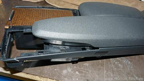

Ausgangslage
Mein C 350 MOPF 08/12 hat eine sehr reichhaltige Ausstattung, unter anderem Leder. Mich hat immer gestört dass die MAL aus Kunststoff ist und dazu noch sehr hart (Bild 1). Mir ist bewusst, dass man die MAL aus Leder erwerben kann. Aber sie ist dann noch immer sehr hart (bin ich schon so verweichlicht?). Ein Sattler hier in CH wollte für das Beziehen mit Leder und einer Schaumgummiunterlage Fr. 400.-. Da ich über genügend Zeit verfüge, habe ich mich entschlossen dies selber zu machen.

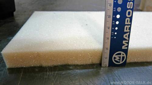

Ziegen Nappaleder 0,5 mm dick, ca. 0,5 m2 (kann sehr gut gedehnt und über Rundungen gezogen werden)
Schaumgummi 20 mm dick, ca. 0,3 m2 (Bild 2)

Für den Ausbau der MAL gibt's hier im Forum eine PDF Anleitung. Aber der Dreh/Drücksteller ist fest verkabelt und kann nicht aus der MAL ausgefahren werden. Habe mich entschlossen vorne an der dünnsten Stelle der MAL einen Schnitt zu machen. Diesen habe ich nach der Montage mit Epoxiharz zugeklebt und mit schwarzer Farbe überpinselt (ist auf Bild 5 noch nicht gemacht).

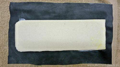

Den Schaumgummi zuschneiden.
Das Leder grosszügig ausschneiden, so dass auch die Seiten der MAL bezogen werden können und das Leder noch auf der Unterseite der MAL angeklebt werden kann.
Zuerst unbedingt den Schaumgummi auf das Leder kleben (Bild 3).
Danach den Schaumgummi oben auf die MAL kleben.
Nun die Seiten festkleben. Dabei das Leder seitlich am Schaumgummi nicht ankleben, denn dies gibt unschöne Falten.

Original MAL
Schaumgummi 20 mm
Schaumgummi auf Leder geklebt

Du hast geschrieben das du Zeit hast....Investieren noch mehr Zeit und erneure es mit weniger Schaumstoff....Würde eher 5mmm nehmen...

Als Tip: evtl. ist sowohl die Material Konsistenz des Schaumstoffes als auch die Dicke nicht ausreichend. Du solltest evtl. Schaumstoff, wie er z.B. auch in Matratzen Anwendung findet (Kaltschaum) benutzen. der behält beim überziehen mit Leder seine Form.
