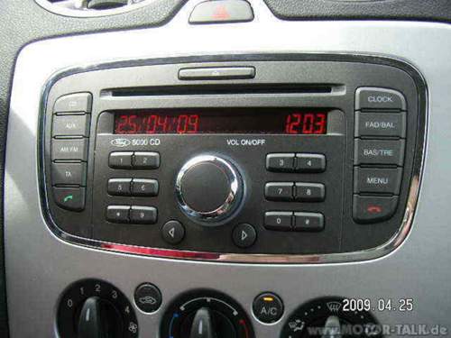

wollte hier mal aufzeigen wie ich die Mittelkonsole meines Focus BJ 07 Style mit wenig aufwand viel schöner gemacht habe!
Von Werk aus sah sie ja so aus:
http://foto.arcor-online.net/.../3638623734336165.jpg
Dann habe ich mir ein Sony 6CD bei ebay für 150Euro ersteigert und eingebaut!

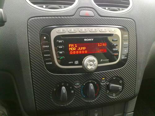

Ja und dann habe ich mit gedacht das ein bisschen Carbon-Folie den Innenraum bestimmt nicht schlecht stehen würde und dann farbenfroher und hochwertiger aussieht! Denn silber ist auch schon am Radio, an den Lüftungsschlitzen und am Schaltknauf vorhanden und von daher verschwindet das silber im Innenraum nicht ganz, wenn ich die silbernen Blenden unter anderem beklebe!
Gesagt getan! So sieht das ganze jetzt aus!
http://foto.arcor-online.net/.../6132363634643930.jpg
http://foto.arcor-online.net/.../6361343166633366.jpg
http://foto.arcor-online.net/.../6133323630383462.jpg
Mir persönlich gefällt es ausgesprochen gut, würde aber gerne mal eure Meinungen hören!

hey sieht echt gut aus, wo hastn die folie her?
Die hatte mein Bruder mir mal irgendwann gegeben aber die ksotet nicht die Welt ist auch für den kleinen GEldbeutel geeignet. Ich werde ihn mal fragen, morgen!
Mit Heißluftfön legt sich die überall fein an!
Daumen hoch!
Sieht TOP aus, die Folie wirkt hochwertig und die Arbeit sieht sehr sauber aus!

Ja die Blende am Radio und Schaltknauf einfach mit einem Schraubenzieher abhebeln, da geht auch nichts kaputt da das Amaturenbrett ja mit Gummi überzogen und von daher schön weich ist. Die Leiste mit dem Knöpfchen für ESP & Co und Aschenbecher sind da mit je 2 Torx Schrauben befestigt aber das sieht man(n) dann schon!
Zur Vorgehensweise ist dann zu sagen das man sich die Folie erstmal zurecht schneidet und darauf achtet, dass alles in einer Richtung geklebt wird vom Carbon, als quer oder senkrecht, ich habe mich für quer entschieden! Dann sollte man die Flächen entfetten und den Heißluftfön bereitlegen! Dann Folie drauf und erst mal die große "Hauptfläche" blasenfrei bekleben und an den Ecken, Kanten, und Löcher immer erst mal schön 2 Sekunden vor den Heißluftföhn damit die Folie sich schön dehnt und um die Ecken legt und dann nur an der Rückseite der Teile einscheiden und fest drücken, damit das Ganze von vorne sauber aussieht. Am besten mal an irgendetwas üben!
Habe insgesamt für Demontage, bekleben und Montage ca 2 Stunden benötigt!
Auf die Knöpfe für ESP, Front-, und Heckscheibenheizung habe ich nichts geklebt, ich weiß zwar wo was ist aber da da überall so schöne Bildchen sind und zudem so schön beleuchtet habe ich da nichts draufgeklebt, ginge aber sicherlich auch!
