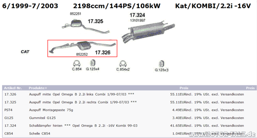

hallo motor-talker,
fahre immer noch relativ zuverlässig meinen omega B caravan 2.2 16V,motorcode Z22XE,
jetzt ist es soweit das beide mittelschalldämpfer getauscht werden müssem und jetzt kommt meine frage an euch als experten.............
sind die beiden mittelschalldämpfer baugleich beim caravan sowohl als auch bei der limo,ich meine mal gehört zu haben das es da irgendwelche unterschiede gibt!!! ich meine-passt einer von der limusine mit 2.2 16v motor auch unter den caravan mit dem selben motor??????
danke an alle

Ich denke , der Winkel zum Endschalldämpfer passt nicht .
Richtig.

Hat sonst irgend jemand mal einen Tip, wo man Mitteltöpfe für den Y/Z 22XE Caravan herbekommt?? Findet ja selbst der google nirgenswo
Oder kann man da was improvisieren, hat da wer Erfahrungen mit gemacht??
PS: Der Flansch vorne ist zerbröselt, so daß ich das Vorderrohr nicht zum Beispiel an einen Topf vom V6 anschweißen kann. Besser wäre, wenn man die Mitteltöppe von der Limo irgendwie verwenden könnte. Habe aber keine zum Vergleichen da
Könntest vieleicht auch die von den 2,5 oder 3,0 V6 nehmen.
Danke, hat sich überschnitten. Habe grade noch dazugeschrieben, daß das leider nicht geht, weil ich das Y-Rohr vorne auch benötigte
Aber könnte man nicht zum Bleistift die alte einflutige Anlage einbauen? Oder hat man dann eklatanten Leistungsverlust?
Doch die gibt es komplett mit Endschalldämpfer. Und bei den Preisen kann man auch nur die Mittelschalldämpfer verbauen, ich selber habe komplett getauscht. Allerdings war der Konusflansch mit 60 mm zu klein und mußte mittels Rohrzange auf die erforderlichen 65 mm aufgebogen werden.

Ich habe hier gekauft, bin mit dem Preis und der Qualität sehr zufrieden. Habe die Anlage allerdings auch erst seit Anfang August drunter. Ich hatte nur das Problem das ich den Konus zum KAT hin größer biegen mußte. Der war im Durchmesser um 5 mm zu klein und paßte nicht richtig auf das Gegenstück. Deshalb hatte ich es an diesen Tag nicht mehr geschafft den Zahnriemen und die Wasserpumpe zu wechseln. Hat mich dann mal ebend rund 500,- Euro gekostet. Aber jammern gilt nicht, nach vorne geht der Blick und da sehe ich noch viel Arbeit.

Du weißt aber schon das der von dir gekaufte Auspuff nicht beim 2,2 Benziner passt ?
Als Aussage zur Haltbarkeit ist deine Aussage aber brauchbar, auch ich würde lieber preiswert kaufen wenn es ein paar Jahre hält.
Du brauchst doch nur den linken Topf mit dem Flansch...
Da bist du je nach Anbieter mit 50 bis 90€ dabei.
Nee, die sind so verrottet, da kriegt man selbst mit dem Brenner nix mehr vernünftig auseinander.
Da muß ich jetzt mal Nägel mit Köpfen machen
Und der Endtopf scheint seitdem ich vorhin mal etwas zügig über die Autobahn gefahren bin etwas verstopft zu sein, wenn man etwas Gas gibt, zischt das da vorne raus, als würde man hinten zudrücken. Werde morgen mal das Geklöter da rausholen und mich dann mal dran machen, neue zu bestellen
Aber sag mal, woher ist denn das Bild und die Preise? Die sehen ja nicht ganz so "einfach" aus wie die bei E-Bay und soo teuer ist das dann ja auch nicht... Bin im Grunde nicht so ein Fan von Billigabgasanlagen, da die Passungstoleranzen oft ja nicht so dolle sind und die Haltbarkeit auch nicht...
