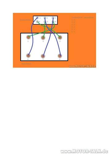

Hab das Grafikbild in einem andern Tread hier gefunden. Da ist die Zündfolge zugeordnet. Viel Erfolg bei Deiner Fehlersuche.
Zuendfolge-mondeo-mk-1-v6
Also ich kann mit der Grafik nicht viel anfangen , ist mir zu kompliziert , und wenn mich nicht alles täuscht auch fehlerhalt was die Nr. angeht , verbindet die doch einfach nach der Nr. zb 1 auf spule = 1.zy usw. ……………und wenn jetzt jemand kommt und schreibt das würde so nicht funktionieren DOCH und ganz ohne Probleme

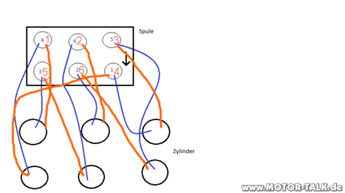

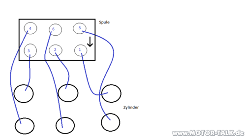

Kabel
so sollte es aber sein ! hab mal was gemalt:D
Kabel-7657940373217854152

will die Spule mich veräppeln?!
Wieso steht das dann so wie auf meinen Bild? :mad:
Ajax, wenn es so derzeit bei dir eingebaut ist und du dir sehr sicher bist, gehe ich jetzt herunter sofort und wechsel das wieder !

Ich bin mir sogar ziemlich sicher , vor meinem kerzen/kabel tausch hab ich gedacht das die spule genau so nummeriert ist wie die Zy Reihenfolge ……..ist aber nicht …….ich hab noch die originale drin
ich hab auch keine orig kabel mehr drin , und zur der länge waren meine unterschiedlich wie genau jetzt weis ich nicht mehr , aber passen tun die alle so wie es sein soll !
