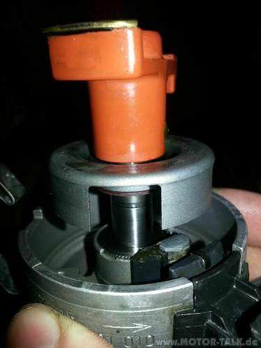

habe mir vor ca 3 Jahren aufgrund von Undichtigkeiten und Hallgeberproblemen einen kompletten neuen Zündverteiler für meinen 9a gekauft, da immer die Verteilerkappe, sowie der Stecker am Hallgeber voll mit Öl war. Und jetzt muss ich feststellen, dass schon wieder alles verölt ist.
Damals habe ich den Zündverteiler sogar nochmal reklamiert, da er immernoch undicht war. Ist also jetzt insgesamt schon der 3. Verteiler drin und das Problem bestelt weiterhin.
Das Öl suppt definitiv zwischen der Welle wo der Verteilerfinger drauf steckt und deren Lagerung durch. Meine vermutung ist nun, dass die Affen die Welle nicht richtig drallfrei schleifen, sodass die Simmerringe einfach nicht sehr lange halten.
Die Frage ist nun:
Kann man irgendwie den Verteiler zerlegen und den Simmerring Tauschen? Das komplette Teil kostet im Austausch 150 Euro. Daher will ich nicht schon wieder einen neuen kaufen, der dann nach 3 Jahren wieder kaputt ist.
Auch gut wäre es zu wissen welche Dimensionen der Simmerring hat, damit ich den vorher shcon besorgen kann.
Bin Dankbar für jede noch so kleine Hilfe...

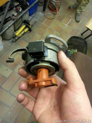

Habe den Zündverteiler nun zerlegt und siehe da: Der Radialwellendichtring ist auf der Welle eingelaufen! Habe nun die Welle mit Distanzscheiben so verschoben, dass der Dichtring auf einer neuen Stelle läuft. Ich berichte dann mal ob es was gebracht hat, oder ob der Ring noch getauscht werden muss...
Hier noch ein paar Bilder. Auf dem ersten Bild sieht man deutlich die Rille in der Welle.

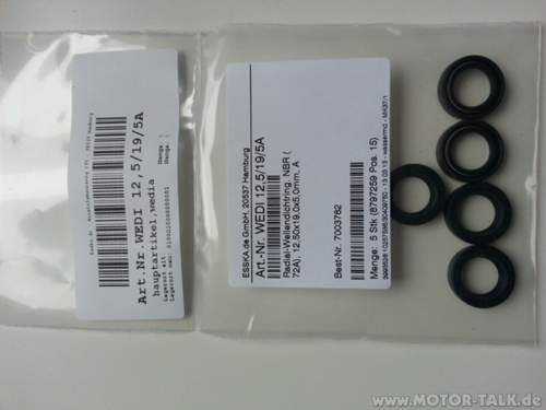

jetzt hat sich herausgestellt dass der Dichtring doch neu muss, denn trotz verschobener Welle ist es wieder undicht. Die Maße des DIchtrings sind 19 außen 12,5 (!) innen und 7 breit, allerdings ist der Ring nur in 5er Breite als Normteil erhältlich, was aber nicht weiter schlimm ist
Themenstarteram 20. März 2013 um 10:34
Sie sind endlich daaaa!!! Zwar nur in 5er breite. Aber egal
