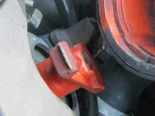

Bei den von Dir geschilderten Symptomen würde ich mal die Innenseite der Verteilerkappe auf Spuren von Hochspannungsüberschlägen und verbrannte Kontakte hin untersuchen und gegebenenfalls, wenn es so aussieht wie auf den Bildern, Verteilerkappe und -finger ersetzen.
Habe die Verteilerkappe heute kontrolliert. Die Kontakte sahen nicht verschmort aus, die dunklen Stellen waren aber vorhanden.

Und kannst Du mal Fotos von deiner Verteilerkappe hier einstellen, manchmal erkennt man auf einem Foto mehr als bei bloßer Betrachtung?

Bilder von der Verteilerkappe mache ich mal am SA, vorher komme ich im Hellen nicht dran. Dann versuche ich auch mal den Motor länger ans Laufen zu bekommen, um evtl. neue (aktuelle) Einträge im Fehlerspeicher zu bekommen.

Anbei Bilder der Verteilerkappe.
Leider bin ich nicht mehr weiter gekommen, da nun auch die Batterie leer ist.
Hab jetzt eine neue bestellt, nach dem Einbau geht's dann wieder los der Suche.
