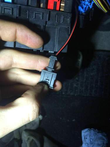

Lang ist's her... Hab den Umbau im Sommer diesen Jahres wiederaufgenommen. Mechanisch ist alles umgebaut und der Motor hängt an Ort und Stelle. Achsen, Bremsen und ABS auch.
Nun bleibt erwartungsgemäß die Elektrik mein einziges Problem: Habe alle Stecker und Massekabel nach bestem Wissen angeschlossen. An der ZE bleiben wie erwartet einige 1 und 2 polige Stecker übrig, aber keine Potentialstecker, die sind in den jeweiligen Verteilern. Die mehrpoligen Stecker sind alle angeschlossen.
Habe probeweise die Batterie mal angeklemmt mit folgedem Ergebnis:
- Uhr und Kilometerstand im KI werden angezeigt.
Schalte ich die Zündung ein:
- Batteriekontrolllampe leuchtet
- Bremskontrolllampe & ABS Lampe leuchten (noch keine Bremsflüssigkeit im System)
- ABS-Pumpe arbeitet
- Benzinpumpe läuft nicht
- Öl- und Wasserkontrollleuchten blinken dreimal und bleiben dann aus.
Ist das Verhalten vom letzten Punkt normal? Ich dachte, dass z.B. die Ölkontollleuchte blinkt, bis eben Öldruck anliegt, also der Motor gestartet wird?
Ebenso kann ich mir nicht erklären, weshalb die Benzinpumpe nicht anläuft. Die Steckbrücke von 30 nach 30B ist vorhanden, Stromversorgung zum Motor-Stg. ist gegeben. Hab noch nicht mit dem Multimeter gemessen, ob über M1 und M2 Strom fließt.
Ein richtiges Kuriosum ergibt sich zudem, wenn ich aktuell den Lichtschalter betätige (die Front ist noch nicht angebaut, es fehlen also die Scheinwerfer und vorderen Blinker):
- Bei Standlicht scheint zunächst alles normal, die Schlusslichter leuchten und die Instrumentenbeleuchtung geht auch
- Wird der Schalter auf Abblendlicht gekippt, so fängt die ABS-Pumpe an, zu arbeiten
Beim letzten Punkt bin ich völlig ratlos. Kann dies durch einen Massefehler entstehen? Das Arbeitsrelais der Pumpe zieht hörbar an, wenn ich den Lichtschalter umlege.
Ich weiß, dass eine Ferndiagnose schwierig ist, aber evtl. finden sich durch Euch einige Tipps und Anregungen. Danke im Voraus.
