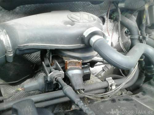

Hi bei mir ist irgenwas am Vergaser? defekt und es saut Öl. Ist da ne Dichtung, die platt sein könnte?
By the Way! Gibt es für den Öleinfülldeckel ne Dichtung oder sowas? Der ist nicht mehr dicht!
Dsc-0024-1

Themenstarteram 28. April 2014 um 19:43
Ja Bild zwei lies sich nicht öffnen, habs dann nochmal versucht und hab dann das zweite einfach weggelassen!

Was ist das dann? *einmal en unwissenden aufklären*
War übrigens mit Fragezeichen, da ich nicht weiß was das fürn Teil ist!

Das Ding nennt sich Einspritzeinheit. Sicher ist auch das nicht der korrekte Begriff
Gruß Ronny
Themenstarteram 28. April 2014 um 20:08
Oberhalb vom Seilzug bzw Oberhalb von diesem Stecker.
Meinst Du den braunen Anschluss?
Mach am besten mal einen Kreis drum.

Dann zieh den Stecker mal ab...vermutlich aber nur vermutlich steht da auch Öl drin...:eek:
am 28. April 2014 um 20:15
Das Öl kommt von der Kurbelgehäuseentlüftung und sifft dann durch den Stecker vorne raus.
Es gibt eine Dichtung unter der Ansaughutze die man wechseln kann.
-> Für den Öleinfülldeckel gibts auch einen Dichtring als Ersatz.

In der Plastikhaube liegt unten ein Gummiring drin. Der verhindert halt auch nicht das es am Stecker suppt.
