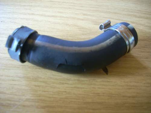

Event. noch der Bananen-Schlauch (Riß immer unten und nicht einsehbar) vom Ansaugkrümmer zum BKV.
siehe Bild http://www.motor-talk.de/.../2-golf-schlauch-i208305368.html

Sonst würde ja noch der Bananen-Schlauch am BKV bleiben. Habe sonst schonmal hier gelesen, dass der eine Art zischen von sich gibt was bei mir nicht der Fall ist.. Könnte er dennoch ne "Macke" haben?
Aber vielen Dank für eure Hilfe bislang!!
Diesen Schlauch hast gleich kontrolliert. Bei laufendem Motor mal mitm Finger dran und genau anschauen, das sieht und spürt man. Ansonsten kurz ausbauen (2 Schlauchschellen)

Der Schlauch zum BKV lässt die Drehzahl hoch gehen und wenn er richtig kaputt ist fährt der Autowagen sehr bockig.
