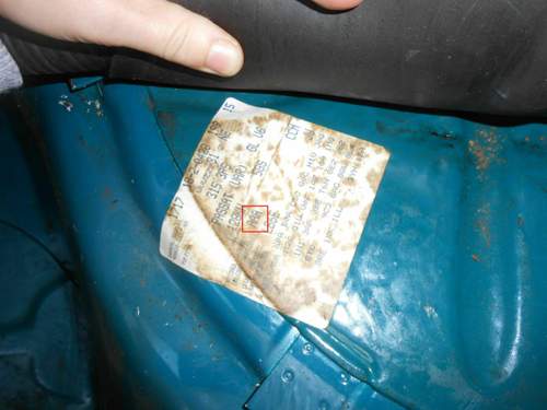

Da geht es um die Motorkennbuchstaben. Die finden sich auf der inneren Umschlagseite des Serviceheftes, auf dem Datenaufkleber im Kofferraum, auf der Zahnriemenabdeckung sowie auf dem Motorblock. :)
Da aber vermutlich Dein Serviceheft im Auto liegt und das Auto in der Werkstatt steht, nützt Dir das jetzt alles nichts. :D
Vielleicht kommen wir weiter, wenn Du uns den Zulassungsmonat im Jahr 1994 nennst.
