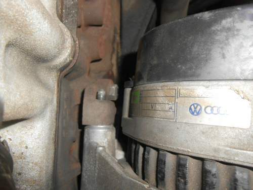

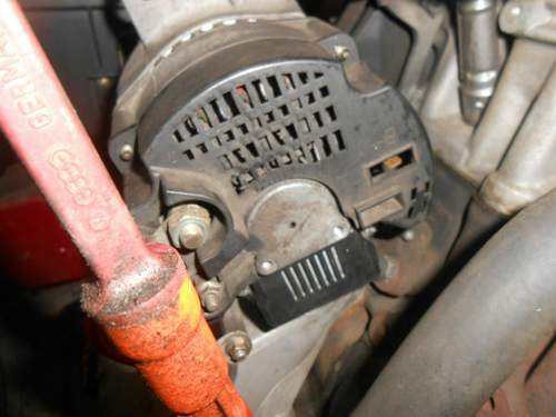

hallo,
nach meinem kenntnisstand ist es sinnvoll, die batterie auf die leistung der lichtmaschine abzustimmen.
da wäre also zunächst mal zu klären, welche lima mit welcher leistung verbaut ist.
leider hab ich dazu weder in der betriebsanleitung noch im "korp" was gefunden. nur hinweise auf die Ah der zu verwendenden battetrien. was findet denn emma dazu in ihren unterlagen?
eine batterie, die nie voll geladen wird, macht nicht lange freude.
nun sind mal die experten dran, aber bitte auch für laien verständlich erklären!
lg bully
@bully56 schrieb am 22. August 2016 um 15:22:29 Uhr:
Die Angaben zur Leistung der verbauten Lichtmaschine lassen sich vermutlich nur auf der Lichtmaschine selbst finden. Eine pauschale Zuordnung nach dem Motorkennbuchstaben ist nicht möglich, weil das, wie @Wester bereits schrieb, von der Ausstattung des Fahrzeuges abhing und wohl auch davon, welche Lichtmaschinen gerade verfügbar waren.
Bei meinem Motorkennbuchstaben ABS ohne elektrische Extras ist eine 65 A Lichtmaschine verbaut, das reicht gerade so, um eine 44 Ah Batterie bei viel Kurzstrecke immer halbwegs voll zu laden. Eine größere Batterie wäre hier also nicht sinnvoll, wenn man nicht ständig extern nachladen will.

Danke erst einmal an euch alle für die rege Beteiligung.
Die bei mir eingebaute Lichtmaschine hat 90 Ampere.
An Sonderausstattung habe ich nur eine nachgerüstete Sitzheizung und ein CD-Radio (das elektrische Schiebedach zähle ich nicht dazu, da ich es nur sehr selten benutze).
Würde denn da eine 44 Ah-Batterie reichen?
