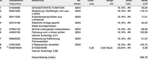

Bei der Audi Werkstatt wurden alle Fehlerspeicher erneut zurückgesetzt, alle Kabel wurden überprüft Fehlerquelle unklar. Nach dem Besuch bei der Werkstatt leuchteten alle Fehler nach 4 Tagen wieder auf. Aber verschwanden bei Neustart wieder.

schön wäre es, wenn man noch an den Fehlerspeicherauszug käme...
So ist es schwer einzuschätzen was los sein könnte - können Fehler im ABS-Steuergerät, Bordnetzsteuergerät usw. sein...
