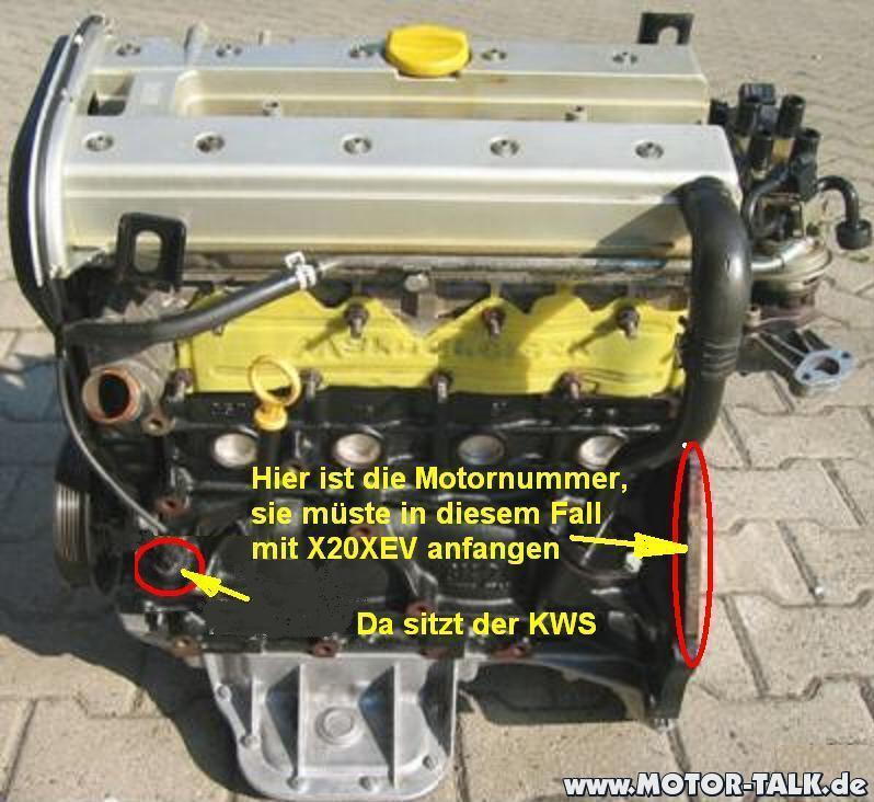

Habe mich heute ans Werk gemacht und die ganzen Massekabel überprüft. Habe den Massestern und auch die Masseleitung oben an den Einspritzventilen gereinigt und auf Beschädigung gecheckt, die sind absolut ok. Auch die Pins von den Hauptsteckern haben keine Korrosion. Der Fehler tritt jedoch weiterhin auf.
Das einzige was ich beobachtet habe, ist ein klackern im Bereich des Leerlaufregler, aber das soll doch so sein oder?!
Und wie starte ich den Motor über den Nockenwellensensor. Und vor allem, welcher ist es?
Habe im Anhang noch mal ein paar Bilder, vielleicht fällt euch ja sonst noch was auf.
Sonst noch wer eine Idee was für ein Problem es sein kann?
MfG Holsten26
PS: Das letzte Bild ist ein Sensor unter dem Auto auf der Fahrerseite

Wenn Du den KW-Sensor abziehst, und der springt nicht an, ist der NW-Sensor defekt.
Wenn Du den NW-Sensor abziehst, und er springt nicht an, ist der KW-Sensor defekt.
Wenn er bei beiden läuft, mußt Du entweder auf gut-Glück beide ersetzen, oder z.B. die Signale mit einem Oszilloskop aufnehmen (was mangels Gerät wohl eher ausscheidet...)
PS: der Omega setzt auch bei stehendem Motor keinen Fehler im KW-Sensor, wenn das System i.O. ist.

Habe den Nockenwellensensor jetzt rund um den Ölfilter gesucht, aber da keinen gefunden. Wo sitzt denn der beim X20XEV, und vor allem, wo geht die Leitung hin?
Vielleicht mal ein Bild davon?
Habe ich doch geschrieben ,hinter der Zahnriemenabdeckung . Wenn Du vor dem Motor stehst und oben auf den Motor drauf schaust hast Du doch am Ventieldeckel das Schwarze Plastick wo die Zündkabel drunter laufen ,wenn Du das ab machst siehst Du vorn zum Zahnriemenabdeckung das ein Kabel in ein Loch geht ,da ist der Stecker vom NWS .Von aussen kannst due den nicht sehen .
Wenn Du den wechseln must ,muß die Zahriemenabdeckung auch ab weil Du sonst nicht an den NWS dran kommst.
Guck mal beim KurtBerlin in der Sig da steht was über den NWS drin und ich meine da sind auch Bilder und alles beschrieben was mit dem NWS zu tun hat.
Hier ,damit solltest Du zurecht kommen ----> http://www.motor-talk.de/.../Attachment.html?attachmentId=670737
Gruß Andreas
