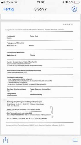

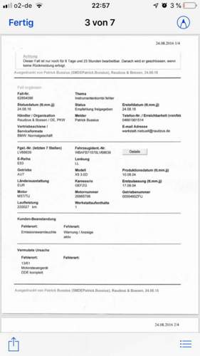

Hallo Liebe BMW Kollegen ich war mit meinen Dicken zum ersten Mal beim TÜV Mängel MKL bei Zündung leuchtet nicht auf, DSC Knopf ohne Funktion Teil weise habe ich gelesen das bei gewissen BMW Modellen keine MKL auf leuchten muss weis da jemand was Danke im voraus

Hast du vorfacelift 3,0d e53 x5 ? Dann leuchtet diese mkl nicht das ist so von Bmw gewollt
Leuchtet auch beim Fl nicht bis Bj 2006
Keiner weiß von was ich habe schon zwei Werkstätten angerufen die sagen die MKL muss auf Leuchten Mann das kann doch kein Hexenwerk sein
Beim Benziner ja, beim Diesel e53 x5 nein, hier wurde es schon besprochen irgendwo im Forum mit klare Ansage.
Hier
https://www.motor-talk.de/.../...otorkontrollleuchte-t6014630.html?...
Danke für deine Hilfe
Aber ich verstehe das alles nicht Teil weise gibt es Modelle wo MKL nicht auf leuchten muss aber keiner weiß was ich bin um jede Antwort Seher dankbar

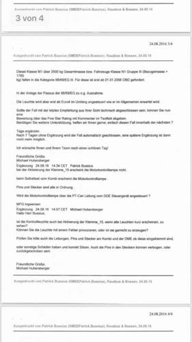

Lese es dir durch und zeige es dem dummen tüvprüfer, ansonsten soll er sich mit bmw in München in Verbindung setzen, wie gesagt beim Benziner muss es leuchten beim Diesel zu 100% nein da es vom bmw München nicht gewollt war, die Tachos sind zwar vom e39 aber nicht unbedingt gleich vom Werk aus codiert auf die Fahrzeuge wie e53, Gruß Eugen.
Danke Eugen nun habe ich zwei Werkstätten von BMW angerufen und die sagen sie muss auf leuchten die MKL sie haben so was noch nie gehört soll ich mal in Bayern anrufen
Es gibt keinen einzigen bmw e53 x5 3,0d wo die mkl bei Zündung an aufleuchtet, die Werkstätte haben da gar keine Ahnung von, entweder du gehst wo anders hin zum tüv oder setzt dich mit bmw München in Verbindung was die dazu sagen.
Schreibe bitte @mthomas100 an, wenn er noch das Dokument dazu hat kann er dir es als PDF per Mail zuschicken, da ich es nicht mehr habe leider
