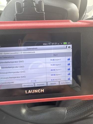

Ich hab mir letzte Woche ein Sear Ibiza 6j 1.2 mit 70ps (3zyl)
Und nu hab ich die mkl an Diagnose sagt mir ansaugluft temp ist nicht plausibel nun der hat ja kein lmm bei meinem alten (e46 bmw) war der im lmm drin die Werkstatt sagt zu mir ist ein Defekt im Steuer gerät.
Kann das sein oder werde ich ver*****? Hat da wer Erfahrung?

Zieh doch mal den Stecker vom Sensor komplett ab. Dann sagt die Diagnose "Kabelbruch" und er nimmt die notwerte (vorher Fehler löschen natürlich). Evtl ist es ja der Sensor. Ob die MKL da auch an geht weiß ich nicht, aber du kannst das so erstmal weiter eingrenzen.
Das STG ist das letzte in der Plausibilitätskette...

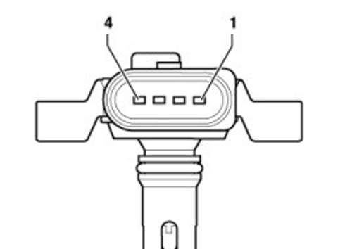

Der 6J mit 51 kW (Motorkennbuchstaben BZG o. CGPA ?) hat einen kombinierten Saugrohrdruckgeber -G71- mit Ansauglufttemperaturgeber -G42- (s. Bild)
Fehler
G71/G42
Das Steuergerät vergleicht die gemessene Temperatur am Anfang, beim Motorstart. Liegt der letzte Motorstart lange zurück, sollte die Mototemperatur eigentlich gleich sein. Ist die Differenz zu groß wird der Fehler ausgegeben. Kann also auch der Kühlwassertemperaturgeber sein.

So hab jetzt noch mal selber ausgelesen das ist bei rum gekommen.
Ich kann bisschen Schrauben also Ventildeckel und mehre Sensoren hab ich auch schon gemacht bei mein alten aber Ahnung was ich tun soll hab ich halt jetzt nicht??
Kann mich wer anleiten zu weiteren Vorgehen?

D.h. das Bremsensteuergerät weist auf einen Fehler im Motorsteuergerät hin,
in deinem Fall der P0113.
Bei einem Kurzschluss nach Plus fließt z.B. kein Strom, da die Masseleitung entweder unterbrochen ist oder ein gleiches Pluspotential nach Plus anliegt.
Also überprüfe den Stecker einschl. Zuleitung am Saugrohrdruck- bzw. Ansaugtemperaturgeber oder tausche den Geber aus, wenn keine Leitungsfehler feststellbar sind.
Teilenummer steht auf dem Geber. (03C 906 051F oder 06B 906 051)
