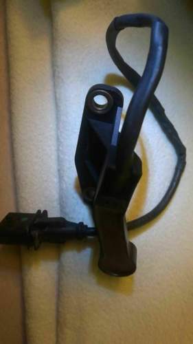

Bau den NWS Sensor mal aus. Ich wette der sieht so ähnlich aus:
Danke für den Typ.ich hoffe das er wirklich was hat und das der Fehler ist hab mir jetzt ein von hella bestellt
Leute, schiebt diesen Umverpackerfirmen nicht die Kohle in den Rachen. Hella baut keine Sensoren. Da kannst Du billigste Chinaware bestellen, und Du bekommst die gleiche Qualität zum Viertel Preis

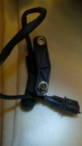

lad morgen ma ein bild hoch vom sensor sieht ähnlich aus.ummadlung kaputt und eingerissen was durch schimmern gesehn.ummandlung abgemacht 2 kabel blank konnt net leider noch net wechseln da ich kein innentorx aufsatz hab.muss mir morgen ein kaufen gehn.aber hab jetzt nochma mit ihrem bruder gesprochen der wurde mit getauscht beim zahnriehmenwechsel vllt 1/4 jahr her. Daher meine Frage wie kann das sein das der so aussieht.nach dem wechseln hat er mit seinem Tester Fehler gelöscht.beim starten ausgewesen und dann nach aus und an wieder angegangen. Sie haben Batterie nicht abgeklemmt.kann das irgendwas damit zu tun haben?
Eigentlich nicht. Das kommt von der Hitze am Motor. Nach ein paar Jahren wird die Kunststoffisolierung spröde und brüchig. Das ist ganz normal. Wenn der erst 1/4Jahr alt ist, kann es nur qualitativer Müll gewesen sein. Schau mal welcher Hersteller verbaut ist

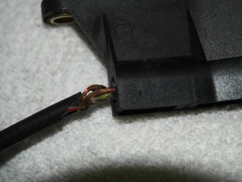

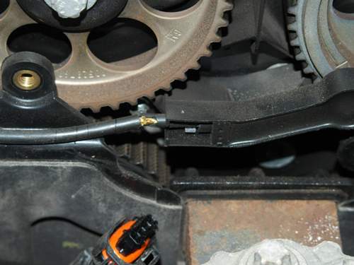

Meiner sah so aus (siehe Bild)!
Hab dies beim Zahnriemenwechsel entdeckt. Fehlercode war noch nicht gesetzt!

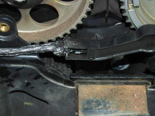

Hab die blanken Kabel vorsichtig auseinander gebogen und mit Epoxidharz fixiert!
Danach alles mit einem Dichtmittel eingestrichen!
Sollte eine Notlösung bis zur Neuteillieferung sein!
Habs dann komplett vergessen! Läuft seit dem (ca. 2 Monate) ohne Probleme!
Wenn die Fehlermeldung kommt, weiß ich was zu machen ist!
Wenn der Sensor an sich noch funktioniert, würde ich den auf jeden Fall reparieren. Ich habe neue Kabel angelötet und schön mit Schrumpfschlauch isoliert. Habe zwar einen neuen drin, den alten Siemens aber beiseite gelegt. Heute kann man nur noch Müll kaufen, den gibt es dafür in allen Preisklassen, nach Oben fast grenzenlos

Also Sensor ist getauscht.Fehler wurde ausgelesen und gelöscht.Nockenwellensensor Position Fehlerhaft.Kontroll leuchte aus und inspektion lampe an ab auf die Autobahn.Versucht das auto über 4000 kommt und immer noch selbe Problem.Blockt des weitere drehen ab.auto 3 ma aus und an gemacht und Kontroll leuchte wieder an.Also Kraftstoftfilter getauscht,nockenwellensensor wurd jetzt 2 ma getauscht.kurbelwellensensor 1 ma.zahnriehmen neu.zündkerzen vor 2 monaten neu.zündverteiler und so wurde nachgeschaut.jemand ein tip trick.das dieses auto meiner Frau endlich mal vernünftig läuft?bin überfragt
