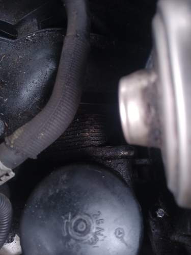

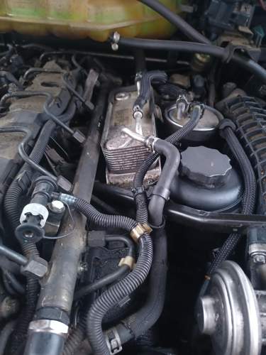

Hallo ich bin neu hier. ich habe mir vor kurzem ein zug Pferd gekauft und zwar ist es ein ml 270 cdi Baujahr 2003 eigentlich scheint alles zu passen der vorbesitzer hat 3500 euro für Reparaturen investiert neue räder bremsen schläuche dichtungen... Vieles mehr meine frage ist es normal das öl im kühlmittel behälter ist? da ist null wasser drinnen mir kommt es so vor als sei es öl! motor öl passt wurde auch vor 5000 kilometern gewechselt temperatur passt auch immer also kein kochen
Bild #209900972

Im Ausgleichbehälter hat Öl nix zu suchen.
Nicht das beste Zeichen.
Möglich dass die Kopfdichtung hinüber ist.
Die Farge ist ob es Motoröl ist oder Getriebeöl. Schaut jetzt eher wie wie altes Getriebeöl aus.
Jetzt stellt sich die Frage ob auch Kühlwasser im Getriebeöl ist. Weil wenn dem so ist, dann ist das Getriebe futsch...

Kopfdichtung und Wärmetauscher sind die Verdächtigen beim 270er.

Welchen Wärmetauscher meinst du denn, an dem Öl ins Kühlwasser gelangen soll?
Der Threadersteller kann auch das Kühlsystem mal abdrücken und dann nachverfolgen ob sich der Kühlflüssigkeitsstand verändert und dann schauen wohin es verschwindet.
@Blackwhitez schrieb am 30. Juni 2020 um 23:20:00 Uhr:
Es gibt bloß einen.
Du kennst dich am 270er aus ?
LG Ro
Als Wärmetauscher kannst du alle Kühler bezeichnen. Wasserkühler, Innenraumkühler, AGR-Kühler, Ölkühler.
Also, kurze Frage - kurze Antwort, welchen meinst du?
Schon gut, @Magic-Benz hat eine sinnvolle Antwort gegeben. Danke
Also wenn ÖL im Ausgleichsbehälter ist, und wir von einem Kühler reden....
https://www.motor-talk.de/.../vorstellung-derallgi-t5194229.html?...
@Magic-Benz schrieb am 30. Juni 2020 um 23:32:56 Uhr:
Dann denke in an den Wasserkühler, da ich bei meinen 270igern nur dieses Problem kannte und nie ein Problem mit dem Ölkühler hatte. Deswegen meine kurze Frage.
Man kann auch einfach eine kurze sinnvolle Antwort geben, anstatt doof zu kommentieren. Das hier ist hilft dem Threadersteller nicht weiter.
Zurück zum Thema: Wenn es der Ölkühler ist, dann müsste ja auch Kühlflüssigkeit im Öl sein. Das sollte man sehen.
Oder einfach mal Druck auf Kühlsystem geben und das Motoröl kontrollieren, dann sollte man es ja definitiv sehen.
Ölkühler defekt - Kühlflüssigkeit im Motoröl
Wasserkühler defekt - Kühlflüssigkeit im Getriebeöl
Der Wasserkühler ist beim Mopf nur zum Kühlen vom Lenkungsöl....
Durch den Ölkühler läuft logischerweise Kühlwasser.... Motoröl ... und Getriebeöl
Und was dann passiert sieht man, Erdbeermilch. Das Glykol aus dem Kühlerfrostschutz, lässt die Dichtungen auf Quellen.
Selbst wenn es noch geht, wird es bald drauf an allen Ecken undicht werden....
