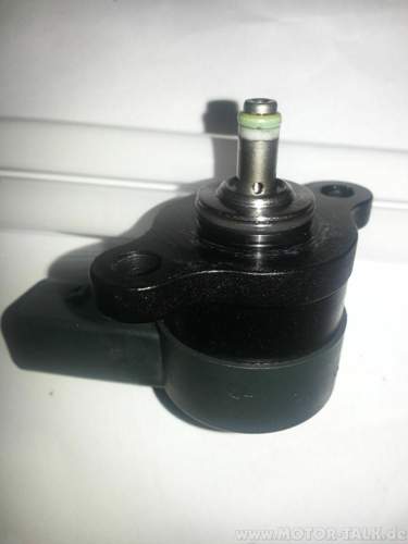

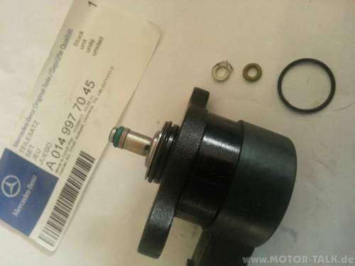

Bau mal hinten das regelventil aus am rail
Was zur spritzwand sitzt !
Guck es dir an !
Ist da ein Graz drin kaputt und mach da die
Dichtungen neu !
Die haben eine Lebenserwartung wie die der
Leitungen !
Das Set kostet 12,50€!
Den Sensor kannst dann ja immer noch kaufen!
Ich wette danach um en Kasten Bier oder fassbrause
Ist Ruhe !
