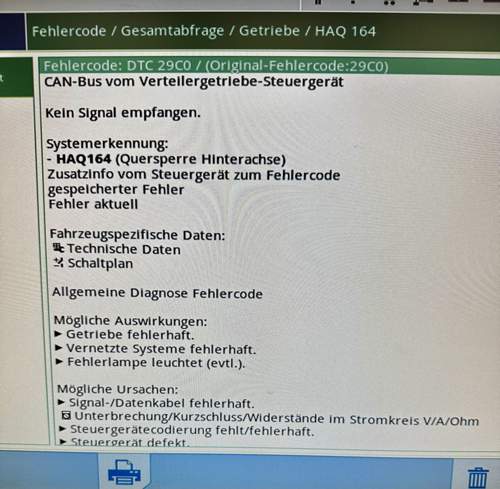

Hallo liebe Freunde,
leider finde ich zu einen Fehler fast nichts im Netz...
Also ML w164 / Bj. 2007 / OM629 (420)
mit Off Road Paket.
Als ich ganz normal auf einer Landstrasse fuhr, kam auf einmal der Fehler in Display " Sperrensystem Werkstatt aufsuchen"
wagen aus, wieder an, 3 sek lang alles ok, dann wieder der Fehler, dieser lässt sich nicht löschen.
Ab zu Freundlichen, Aussage Fehler lässt sich nicht löschen, aber auch keine Erklärung was jetzt genau sein soll, (war so eine junge Mechanikerin). Nur geht nicht..... mhhh..
Kasse 37 Eur, Fehler noch da und keinen Schimmer woran es ansatzweise liegen könnte.....
meine Hoffnung: Jemand kennt hier diesen Fehler....
LG

Hi Freunde,
also ich war jetzt nochmal beim freundlichem mit der schwachen vorstellung und hab mal auf das Protokoll vom Kurztest bestanden.
Der Fehler laut Star Diagnose:
29A1
Die Leitung vom Bauteil N15/9 (Steuergerät Hinterachssperre) (PIN 12) zum Bauteil M70 (Stellmotor Hinterachsgetriebe) (Pin 3 ) hat Kurzschluss nach Plus oder die Leitung vom Bauteil N15/9 Steuergeärt Hintachssperre PIN 2 zum Bauteil M70 Stellmotor Hinerachsgetriebe PIN 2 hat unterbrechung.
Also mal die Kabel überprüfen....
nur so zur Info villeicht hilft es ja mal jemanden....
LG

Also hattest du Kabelbruch und MB hats wieder repariert... oder hast du das Problem immer noch und der Freundliche hat kein Plan? Übigens habe ich oben bereits geschrieben das es der Stellmotor Hinterachssperre sein kann... lies mal den Thread hier ->
klick mich.
Hi tigu,
Danke für deine antwort, ja ich denke du wirst recht haben.
Mercdes hat da nichts gemacht ich hab nur das Protokoll angeholt.
Wir hatten den jetzt beim Bekannten auf der Bühne, augenscheinlich ist alles ok, kein kable an, kein Kabelbruch, sieht alles ok aus.
Stecker mal abgezogen, kontakt Spray drauf, wieder aufgesteckt.
Fehler noch vorhanden (immer 3 sek nachdem der Motor gestartet wurde)
Ich denke das es tatsächlich der Stellmotor sein wird.
