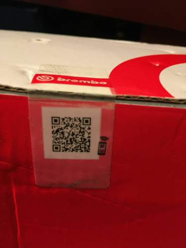

was sollte hier nicht zu verstehen sein? Brembo klebt ein Etikett mit (individuellem) QR-Code auf die Verpackung so, dass man die Verpackung nicht öffnen kann ohne das Etikett zerstört wird. Der Käufer scannt den QR-Code mit Handy. Anschliessend wird eine gesicherte Verbindung zur Brembo Homepage aufgebaut auf der Brembo bestätigt, dass es sich um original Teil handelt und wie oft dieser (individueller) Code abgerufen worden ist. Das sollte verhindern, dass der Code kopiert wird. Nicht mehr und nicht weniger. Einfach geile Lösung für Leute, die nicht verteuerte Teile bei irgendwelchen Dubiosen Händlern oder Werkstätten kaufen wollen.

Keine Ahnung ob das bei dir auch schon angekommen ist aber mittlerweile werden alle Ersatzteile gefälscht. Mittlerweile bieten viele Hersteller QR codes mit welchen man nachprüfen kann dass es sich um ein Originalteil handelt.
@ALaCroat
ich finde die QR-Codes sehr geil. Sie können nicht gefälscht werden. Ich kann endlich alle z.B. Brembo Teile ohne Risiko in der Bucht bestellen
