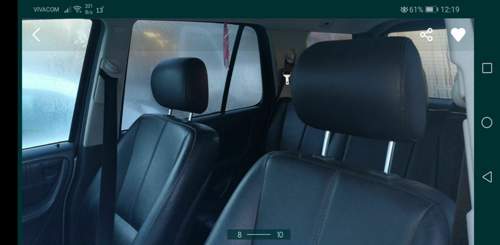

Habe einen ML W163, 270 CDI, bj 2004 mit Teilledersitzen mit manueller Verstellung
Habe mir nun vom Schlachter eine komplette Voll Lederausstattung mit elektrischer sitzverstellung inkl memory Funktion geholt
Habe die sitze umgebaut nur die elektrische verstellung funktioniert LEIDER NICHT....

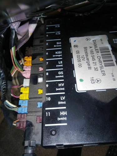

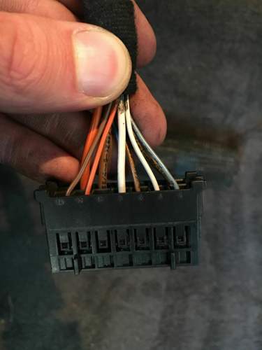

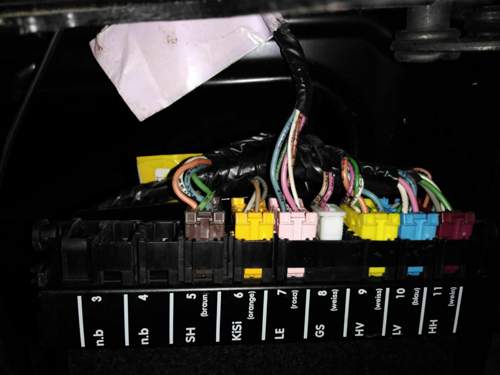

grabe diesen Thread wieder aus, da ich aktuell vor der

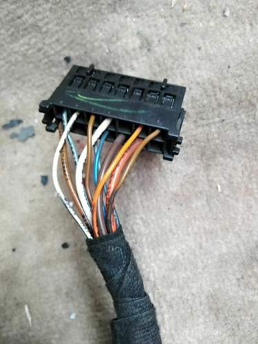

Aufgabe stehe, von manuellen Sitzen auf Memory
umzurüsten. Mein ML hat den Träger im Fußraum-
Sicherungskasten erst gar nicht, laut Beschreibung im
Deckel gehört hier ein Relais und 2 Sicherungen (je Sitz 1).
Welche(r) Pin(s) müsste(n) denn mit Strom versorgt werden?
Unbeschaltet im Fhzg-Seitigen Stecker sind die Pins 2, 4, 6.
Steuergeräte-Seitig sind die Pins 10 und 3 unbeschaltet, also
irgendwo an 2, 4, und/oder 6.
Aber wo genau? Gibts da einen Schaltplan, oder ähnliches?

Hast du auch daran gedacht, Sicherungen / Relais einzusetzen?
Ohne Strom läuft nichts.
Sofern diese Ausstattung nicht vorhanden war, ist meiner Meinung nach auch der Steckplatz nicht belegt.
Guten Morgen so schaut es aus der Steckplatz ist nicht belegt.
Habe schon gesucht nach ein Schaltplan aber nix gefunden
Lg
Leuchte mit ner Taschenlampe in den Sicherungssteckplatz hinein.
Wenn du an beiden Stellen was metallisches funkeln siehst, steck ne Sicherung für beide Sitze rein und fertig.
Dann sind nämlich die Steckplätze schon mit Kabeln entsprechend belegt.
Ebenso kontrollierst du den Steckplatz für das Relais der Sitze.
Ich habe für einen Bekannten schon mal el. Memory Sitze an einem Vor-Mopf nachgerüstet.
Er hatte zuvor manuelle Sitze mit Heizung.
Der Kabelsatz war aber, dank der Sitzheizung, passend für el. Sitze (egal ob Memory oder nicht).
