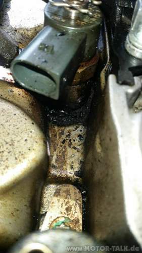

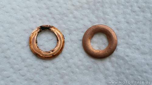

Nach Ostern frag ich Euch dann von wegen Abgasgeruch und undichte Injektoren, jetzt fahr ich erst mal ein paar Tage weg.
dann schon mal viel Spaß bei der nächsten Aktion . Hier werden die Ansaugbrücke auf dich zukommen und entsprechd Injektor ziehen mit abdichten oder gar tauschen
