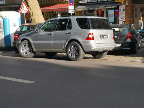

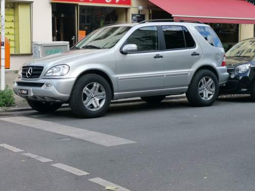

Meine Beweggründe haben nichts mit Understatement zu tun, sondern sind rein kosmetischer Art. Ich finde diesen nachträglich draufgeklatschten Plastikzierrat ganz abscheulich. Erinnert mich an früher, wo die 107er mit Zender-Plastikzeug versehen wurden. Genauso abscheulich. Wie ich mir die Optik vorstelle, sieht man an den beiden Bildern.

Nur das das Fahrzeug auf dem Foto kein ML55 ist....

@hennaman Das Fahrzeug auf den Bildern ist ja auch mein ML320

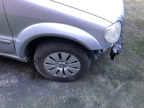

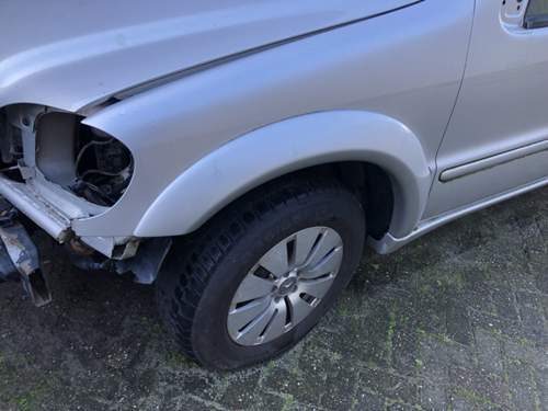

Anhang...
55 Links
55 Rechts
